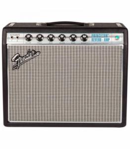

Fender 68 custom princeton reverb

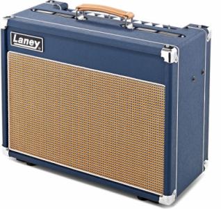

Laney Lionheart l5t 112

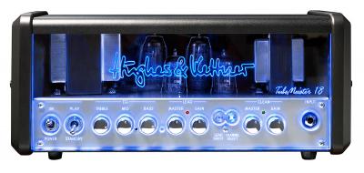

hughes & kettner tubemeister 18
Son los que e visto que mas me gustan , el laney me parece una maravilla relación-calidad precio , pero luego el fender sus limpios también son muy buenos y yo que no soy mucho de metal ( metallica y los judas priest no suelo pasar de eso ) me parece también curioso . y por ultimo el hughes dicen que tiene unos limpios buenos y en distorsión va bastante bien...

Yo tengo el Laney L5 y es una maravilla. El limpio me encanta, y al tener 2 canales puedes saturar sin problema de volumen en un piso. La distorsión no es high grain, no da para metal (siempre puedes meterle pedales que los acepta muy bien), pero saca un tonazo para rock.

Knopfler es un guitarrista de limpios Fender y sonidos cañeros de Soldano (tipo Heavy Fuel o Money for Nothing). Yo iría a por el Princeton, eso y una strato te va a sonar a Knopfler por los 4 costados, es su sonido, no tiene mayor secreto.

Yo tengo el Laney L5 Studio en casa y a mi parece una gozada de ampli para lo que es.
Creo que tienes alguno en el compraventa con su altavoz pata negra y yo me iba a por el sin dudarlo.

Yo he tenido el G5 y aún siendo un buen cabezal con un sonido muy correcto, lo pones al lado del Laney y no hay color.

El laney con esos 5w sin reducción no serán mucho para casa?
bangzilla
por el 21/01/2019
Es bastante manejable, aunque para ser un 5w puede dar bastante caña, el altavoz ayuda a ello, es de 100db.
Lo bueno del G5 es que tiene más pijadas, salida directa, conexión de auriculares, aux in, reducción de potencia....si no me equivoco el L5 en la versión cabezal también las tiene, incluso USB para grabar, lo único que pierdes respecto al combo es el tanque de reverb, en el cabezal la reverb es digital.
