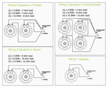

Buenas! tengo una pequeña duda, conseguí comprobar que mi ampli a bulbos trabaja a 8 ohms, quiero construirle un bafle con 2 altavoces de 12 pulgadas, de cuantos ohms debe ser cada altavoz? planeo conectarlas en paralelo, gracias!

Tendrán que ser de 16 ohmios.

Hola, creo que esto te puede valer.
Un saludo
