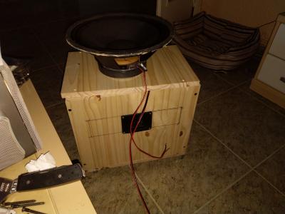

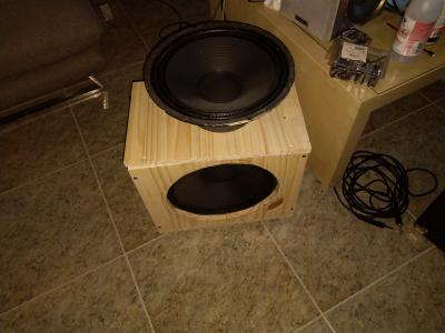

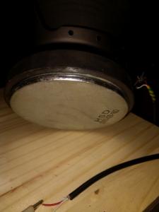

Bueno otra prueba mas el trafo de 12v con el cono de 12" y 16 ohmn...suena fatal tambien.
Asi que lo suyo es un cono de 8 ohmnios o dos de 16ohmn en paralelo...o dos de 4 ohmn en serie.
Ya lo sabeis.Deduzco que lo mejor que suena es dos conos de 8" de 4 ohmnios unidos en serie.

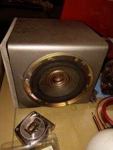

Y última prueba los altavoces de coche en paralelo 4 ohm
Son 2
Con el trafo a 12v también suena bien.perdon no son de coche son de equipo de musica Philips

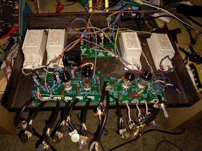

Bueno hay que hacer mas pruebas de por si el jcm no es muy compatible con el amp...juntos en el mismo chasis.
Pero aun es pronto para opinar ...
Lespaulhc
por el 05/10/2018
Me toca apantallado de todo y collar bien todo en el chasis y ver que cono pongo y trafo salida...una tarea dura y que lleva tiempo ....mañana mas

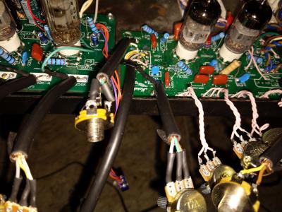

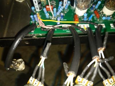

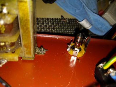

Sábado sabadete camisa nueva y pajote!!!!seguimos con las pruebas ...el ampli apantallado ya va perfecto...pero junto al jcm suena fatal sigo investigando...los conos a 12" suenan perfectamente era un jack malo hembra..
A 16 ohmnios y trafo de 9v suena bien ahora probare los dos conos en paralelo asi seran 12"x2 a 8ohmnios..
Y os cuento...luego sacare del chasis el jcm y haber si suena bien.

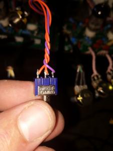

Una imagen del apantallado...ah y el switch del modo triodo/pentodo mucho cuidadin al tocarlo haciendo pruebas me metio un calambrazo de la ostia...si podeis poner termofusible

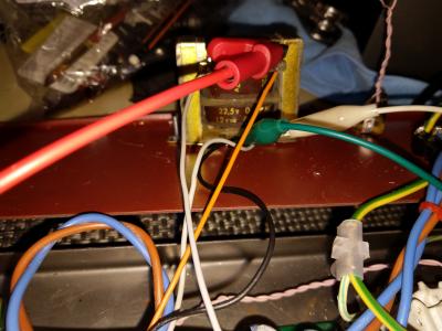

El trafo de 12v con dos conos a 12" en paralelo sonba bien...probe 1 y no suena y probe dos luego y y no suena jajajja vaya lio llevo.

Que impedancia pusiste a la salida del trafo de 230v a 12v?
Lespaulhc
por el 06/10/2018
8 ohmnios
Dos conos de 16 ohm en paralelo

Acabo de probar con pinzas cocodrilo y el trafo de 12v funciona perfectamente tanto un cono a 16ohmn o dos a 8 ohmnios era fallo del jack hembra que puse en el chasis no se si esta roto o se comunica a masa ya vere
El amp con cono solo y modo triodo con el gain a max y vol medio es un overdrive guapo...y el modo pentodo gain a 1 y vol a medio suena limpio muy bien.ahora me toca haber que pasa con el jcm que suena unido al mp a muff gurrote y se v el sonido o se acorta. El jcm apantallado el swith lo hi y los vol y gain in out.
