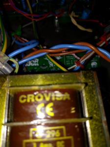

Pusiste un trafo de salida de halogenos 230v a 12 y pones una carga de 16 ohmios?
Lespaulhc
por el 04/10/2018
Si pero no de alogenos
Tonyguitar
por el 04/10/2018
yo de 1A no tengo ninguno ni de 6v ni de 9v ni de 12, seria interesante probar uno de halogenos para eso, hay un tio que hace lo mismo por youtube y dice que de 12v suenan muy mal.
Lespaulhc
por el 04/10/2018
Ya te lo dire si suena mal..aun no lo probe

Una vez leí un reportaje, me parece que en la revista Elecktor, que montaban un ampli de auriculares a válvulas, para el trafo de salida utilizaban el típico de tienda de electrónica, de 220V a 12, 9 o 6V, no me acuerdo. De unos cuantos VA. Resulta que los transformadores de salida, la respuesta frecuencia depende de la potencia que entregan, a menos potencia mas ancho de banda. Por tanto si pongo un trafo de 15VA para entregar menos de 1W (para auriculares), aunque no sea muy bueno, me aseguro que la respuesta sera buena.
En este caso la potencia es de 5W, si ponéis uno de halógenas de 50W, puede ir bien, pero .... tenia que haber alguno. Los trafos estan pensados para transformar tensiones alternas (o se podría decir que transforma la variación de tensión), y en la etapa de salida de válvulas single ended clase A, hay una corriente de continua, que es la de polarización de la válvula, y esta es la causante de la rápida saturación del núcleo de ferrita. En los circuitos push-pull, no pasa, por que hay dos corrientes en sentidos contrarios y una anula el efecto de la otra. Por eso los trafos de salida single-ended son mas grandes y mas caros, por que necesitan una construcción mas buena y un núcleo de hierro mas grande.
Pero provab, seguro que os funcionará. Creo que pueden funcionar mejor esos de Crovisa que no los de halogenos.

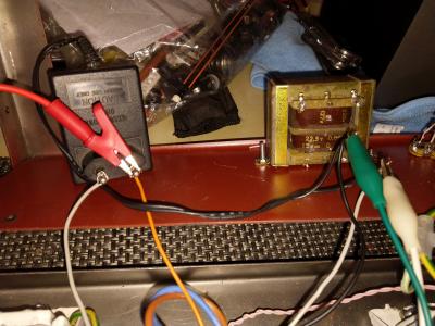

Pues no se que pasa al final si funciona los filamentos y el cooler todo junto y los leds con un regulador 7806

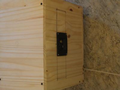

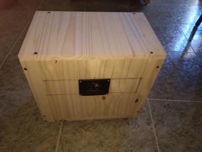

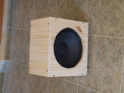

Asi que no hay caida pero salian chispas del pentodo al mover los pots y sin sonido...bueno aqui unas imágenes del 12x1(con ruedas)falta forrar y cantos

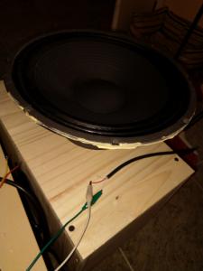

Hola después de varias pruebas con un trafo ac de 220v 9v a 16 ohmnios el cono de 12 pulgadas no va
Luego pruebo dos de coche a 4 ohmnios en paralelo y suena muy bien.con ese mismo trafo.
Con el trafo de 12 v el cono de 12" tampoco va.
Tengo que hacer mas pruebas.
Lespaulhc
por el 05/10/2018
Bueno demostrado la impedancia del amp es a 8ohmnios
Probe un 10" del fender frotman y tb va.
A 16ohmnios no va.
Ahora probare un trafo de
220 12 0
Haber si va a 8 ohmnios el mismo cono del fender
Lespaulhc
por el 05/10/2018
He probado otro cono de 12" identico al que no va
Y si funciona pero suena mas bajo y muy mal.este es también a 16ohmnios.
