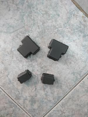

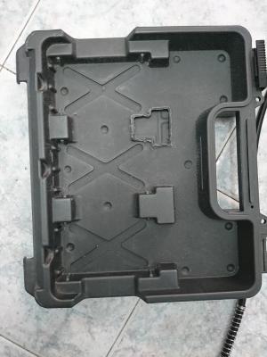

Me llego de una compra de varios pedales la pedalboard boss bcb30 antigua de regalo que solo sirve para poner 3 pedales boss. Esa restricción hace que fuese inutil para mi pero me daba pena no usarla así que me he decidido a hacerle espacio por la fuerza!
El caso es que después de recortar un rato he hecho mucho hueco y se ha quedado muy bien. Ahora caben 6 pedales que para mí es el número mágico de pedales. Os dejo unas fotos.

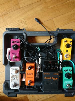

Bueno. Actualizo un tiempo despues porque acabé comprándome la 1spot... La pillé a thomann por si no me convencía poder devolverla.
Pensé que no obtendría buen resultado con ella pero la verdad es que ahora funciona todo bien y ha quedado una pedalera muy compacta, liviana y práctica con 5 pedales mini y otro que puede ser de tamaño boss. Seis pedales en total sin ruidos. Os dejo aquí una foto!
