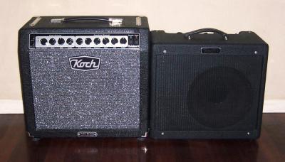

He estado viendo unos Koch Studiotone y Koch Multitone y suenan que te cagas.
Pedro Vecino
por el 02/03/2023
Yo no suelo participar en los topics de este estilo porque cuantos más amplis se conocen más difícil es aconsejar a alguien en la distancia, pero ahora que mencionas los Koch, hace un par de semanas he tenido un Twintone II y me ha parecido un gran amplificador y muy completo. La única pega es el modo 2 (el modo intermedio entre el clean y un lead potente), que no tenía buen equilibrio tonal con los demás. Se lo dije al dueño y me dijo que era el único modo que no usaba por ese mismo motivo. No obstante admite tratamiento para que haga de puente entre ambos, y con mucha clase además.
