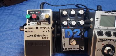

#20 La serie Legends 2. Yo tengo el M2 (Marshall) y la D2 (Diezel). El limpio es el mismo para todos. Digamos que tienes ese sonido limpio (no se puede ecualizar salvo un botón de boost) y ya pulsas y se activa la distorsión del pedal con toda su ecualización.
Así es mi pedalera;
Con el Boss Ls2 ya activo el canal A del input al ampli o el canal B del loop con el AMT.
Yo lo he comentado varias veces porque creo que es algo muy completo y mira qué pocos pedales. Se usa básicamente el método de los 4 cables y el AMT va en loop digamos con el LS2. Los pedales anteriores al AMT funcionan tanto para el input del ampli como para el AMT D2 por el loop. El M2 lo uso como un pedal de overdrive más. Lo curioso es que suenan cojonudos los overdrive antes del AMT tb cuando suenan sobre el limpio. Todo suena cojonudo, las modulaciones y todo porque va por el loop.
Es un sistema que me enseñó Micky Vega, que controla y le gustan mucho los AMT. Parece más complicado de lo que es. Una vez lo pones por primera vez ya luego solo pones cables cuando toques al input, al send y al return del ampli.
