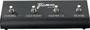

yo que tu la mejor opcion que te puedes comprar y con diferencia seria la cabeza screamer,un footwith de 4 pedales o dos footwith de 2 pedales cada uno,hay uno de harley benton por 10 euros,te pillas dos con uno controlas los limpios,chunch y los dos canales de distorsion que lleva y con el otro el vls ratio y la rever.
el LEAD FOOT FS-2 cuesta 12 euros,tendrias que pillarte 2 como te digo.
y la pantalla harley benton 2x12 v-30(te sobra pantalla para el screamer)
por unos 1100 euros tienes un equipazo de miedo.
yo tengo algo asi como lo que te pongo en la foto.
