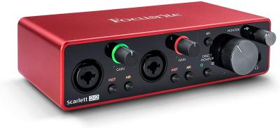

Llevo un tiempo grabando con una Scarlett 2i2 (3-Gen) pero siempre he odiado el sonido 'digital' que producen estas bichas al enchufar un instrumento directamente, digamos que no es la calidad que busco.

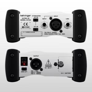

Recientemente me he pillado una Behringer Ultra DI-100 con la intención de pasar por ahí la guitarra, pero los amplis digitales y los IR no terminan de agradarme.

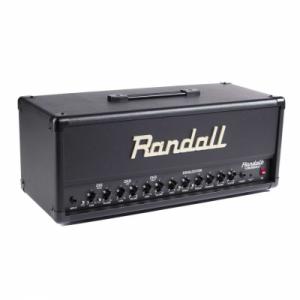

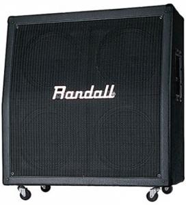

Finalmente, decidí enchufar la guitarra a mi cabezal Randall RG1503 (conectado a una RA412XJ) y de ahí, pasarlo a la DI Box a través del FX Loop, y de la DI-Box con un XLR a la Focusrite que lo alimenta.

¿Es correcto sacar el FX Loop a la DI-Box para llevarlo a la Focusrite? En ese caso, debería pulsar los atenuadores de -20db de la DI-Box o dejarlo tal y como está, pues el sonido lo envían los canales del cabezal, y no me gusta subirlos demasiado.
¿Qué pasa con el Line Out de mi ampli, no se supone que sirve precisamente para lo que yo quiero? Resulta que cuando he conectado el Line Out (XLR) de mi ampli a la Focusrite, no da sonido alguno, no sé si estoy haciendo algo mal aquí.
Se puede hacer, siempre que utilices la focusrite a salida desbalanceada, es decir utilizando el boton INST.
Si no suena puede ser que tengas configurada la entrada mal, quizás necesitas desactivar el botón INST o ponerlo en modo phandom, he leído el manual de tu amplificador pero no aclara nada al respecto, así que tendrías que probar tu mismo.
Es que igual la cosa es que tu interfaz ya lleva incorporado lo del behringer, por eso no notas diferencia agradable

Esto me tiene un poco desconcertado ya que la conexión DI-Box - Focusrite 2i2 va por XLR, daba por hecho que no tenía que darle la botón de INST, pero en ese caso, lo dejaré puesto.
¿Qué me recomiendas, usar FX Loop a la DI-Box, o intentar poner el LineOut del Randall a la Focusrite directamente y configurarlo? ¡No sé si algún método es más seguro, o mejor que el otro!

Es decir, tu enchufas la guitarra a una DI-Box y luego a lo demás, sin necesidad de ampli?
Lo que no me quedó claro es si quiero 'capturar' mi ampli, y meterlo en la Focusrite, en caso de estar usando la DI-Box a parte de presionar el botón 'INST' en la interfaz, ¿debo bajarle los -20db ó -40db en la DI-Box antes de enviar la señal a la Focusrite? Porque ahora sólo tengo 1 atenuación de -20db vía XLR a la Focusrite y no tengo presionado el botón 'INST'.

Uso los IR de Ignite, por su versatilidad y opciones y sobre todo por su precio (gratis) y tengo descargados unos impulsos de Randall KH, Marshall 160BV... Y con los Randall me da un sonido bastante bueno, pero lo tengo a -20db, volumen de canal a la mitad, y Focusrite SIN el 'INST' activado.

Sí que noto diferencia! Antes enchufaba la guitarra directamente a la Focusrite, ahora al Randall-DI-Box-Focusrite, y ahora suena a guitarra que pasa por ampli cuando toco encima de mis canciones, no tanto a 'guitarra en Focusrite a pelo'.
Lo que no sé si es seguro (y posible, pues lo he intentado y no sonaba) es enchufar el cabezal a la Focusrite sin la DI-Box, con el cable de LineOut, y si pudiera hacerlo así, ¿tengo que presionar el botón 'INST' o cuenta como entrada de línea?

#4 Es que con la focusrite no te hace falta la DI box, simplemente si no es balanceada la señal se le añade el inst, en el caso contrario se desactiva y no tiene mas, yo te recomendaría usar la salida XLR que para algo esta y si en un futuro añades pedales por el loop no tendrás ningún problema.
Lo que me parece que no tienes claro la diferencia entre balanceada y desbalanceada, en caso de no tenerlo claro coméntamelo que te lo explicare todo lo bien que pueda.
