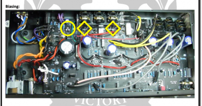

Yo me inclino también por los fusibles, mira que estén bien con un polímetro. Tienes dos fuera, si el ampli enciende, no puede ser el "mains fuse". Yo miraría el HT:
index.php?controller=forum&action=view_attachment&attachment_id=180955
Dentro tiene otros tres fusibles. Dos parecen los fusibles de los filamentos, el tercero, ni idea. Con un polímetro lo compruebas en un momento. Están a la izquierda, ignora las marcas amarillas.
index.php?controller=forum&action=view_attachment&attachment_id=180956

Las marcas amarillas son para medir y calibrar el bias

#4 Bueno pues tenia razon Nge era el fusible HT. A simple vista no parecia fundido pero con el polimetro he visto que si. Reemplazado y solucionado. Ya por curiosidad si alguien me cuenta como se comprueba la intensidad de rejilla de las válvulas algo mas que me llevo aprendido.
