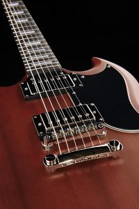

Veréis, tengo una duda con mi guitarra. Tengo una Epiphone SG G-400, de puente tipo Tune-o-matic.
Hace unas semanas se le rompió la cejuela, y al mandarla a reparar le han bajado la altura del puente, y con lo que vale el luthier, mandarla para que se la suban se me sale del presupuesto. Por eso tengo esta duda.
Si yo le subo la altura al puente, ¿dejaría de estar octavada y quintada? ¿tendría que tocar el alma de la guitarra?
Muchísimas gracias por ayudarme!
PD: os adjunto una foto del tipo de puente, por si acaso.

Yo entiendo que cualquier luthier que se precie... si no te la dejó en una acción que a tí te guste, te lo debería volver atrás sin cobrarte nada...
De todas formas, subir el puente por qué? qué pretendes conseguir con ello? porque en base a eso igual hay que hacer más cosas... y de ello puede depender también el quintaje... se movería? no podemos saberlo a ciencia cierta, pero algo se va a mover en cuanto desajustes n poco
