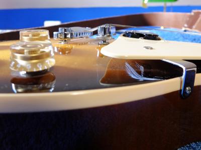

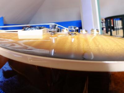

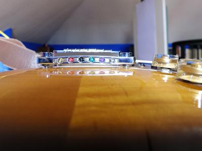

Hola,
acabo de comprar una Les Paul a un forero y, al llegar a casa, me he fijado que la altura del puente y, sobre todo, del cordal es excesivamente alta, o eso me parece a mi. Sin embargo, la acción no es altísima, yo la bajaría un poco, pero entra dentro de lo "normal" (adjunto fotos). Lo pregunto porque ando muy pez en este tema. No sé qué influencia tiene el ángulo que forman las cuerdas al venir desde la cejuela y pasar al cordal. En este caso, tendrían un ángulo menor al normal, o al que yo estoy acostumbrado, al menos. Acabo de recoger la guitarra y aún no la he probado porque me da hasta miedo que se caiga el cordal, ya que no sé qué longitud suelen tener esos tornillos, pero yo los veo muy fuera y además, desnivelado, más alto por las cuerdas entorchadas.
un saludo a todos y muchas gracias por ayuda, como siempre.
Ismael
por el 29/03/2018
Yo en las mías , las 3 tengo el cordal pegado al cuerpo y el puente en consecuencia .
Al hacer esto la acción inevitablemente baja , pero se ajusta alma y se termina por dejar una acción al gusto , a mi me gusta un término medio , que no trastee ni se mutee los bendings en trastes altos .
El puente es un nashville por lo que veo , al ser más ancho cuando bajes el cordal las cuerdas lo rozarán y te verás obligado a bajarlo poco a poco también .
Así de primeras parece una odisea , pero cuando la trapichees un rato , veras que no es na.

La altura del puente es lo que define la accion de las cuerdas, por lo tanto tiene que tener la altura que la guitarra pida.
El cordal o stop bar... eso da para mucho.
Yo no lo pego nunca al cuerpo, la guitarra se vuelve sorda.
Levantandolo un poco gana articulacion y aire en el sonido.
Ademas, levantandole un poco evitamos que la cuerda apoye en el cuerpo del puente en su trayectoria hacia el cordal, lo que tambien repercutiria negativamente en el sonido.
Son sutilezas, pero ahi estan.
SergioJ
por el 29/03/2018 2 anuncios en Mercasonic
Muchas gracias a los dos. Yo en este caso lo veo altísimo. Quizá no pegarlo completamente al cuerpo, pero sí que lo bajaré un poco, permitiendo que todo tenga un movimiento libre, como me recomiendas, JC. Yo, desde luego nunca lo había visto tan alto. Como dice Ismael, siempre lo he visto bastante bajo.
Muchas gracias otra vez. Un saludo.

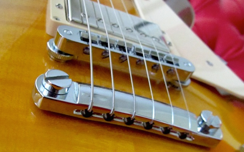

Yo, para evitar que me toquen las cuerdas en el puente, suelo bajar a tope el cordal y hago un "wrap around" como el de la foto.
Se acaba estropeando el cordal por el roce, pero bueno....

Hola SergioJ.
Bueno, la foto está sacada de la red (no es mi guitarra), pero bueno mi Les Paul y mi SG están así, más o menos (quizas mi puente esté más elevado).
Ese era justamente el problema que tenía, de ahí que utilizara el "wraparound" de marras.
No obstante, no toméis lo que digo como referencia, que soy muy zote para esto de los ajustes :L:
Pero por probar....
