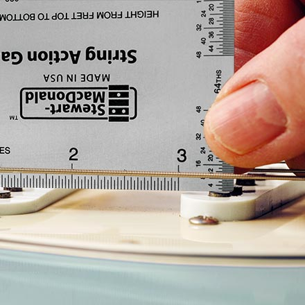

Esta es la regla con la que mido yo para que se entienda.
Las alturas standard que te he puesto yo no me las he inventado yo sino el que patentó esa reglita que es un señor que se llama Dan Erlewine y que si miras por la red tiene bastantes libros al respecto. 😉
6/64th ,= 2,38mm ; 4/64th = 1,58mm
Como estamos hablando de una SG y de dejarle las cuerdas un poquito más bajas, si no tienes esta regla específica los ajustes que te propone Flojo de pantalón son un buen punto de partida.
Recuerda que estás medidas de deben tomar pulsando en el último traste de la cuerda que estés ajustando.
Saludos. 🍻
