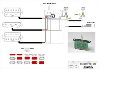

CamiloPulli
por el 05/03/2009
porke vienen con la configuracion de cualquier strato solo q dos son humbuckers , solo permiten cada pastilla sola y la combinacion de las dos que estan juntas como lo muestra la imagen que dejaste , no se si de fabrica alguna guitarra de esta configuracion de 3pastillas permita puente y mastil al tiempo...pero se que puedes cambiar facilmente las combinaciones y armar las que quieres...... date una pasada por el taller aqui en el foro seguro que ahi encuentras lo q necesitas si no te explico como hacerlo...eso si necesitas saber algo de electronica

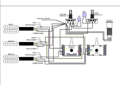

bloodtear
por el 12/03/2009
que guitarra tienes.. si es ibanez te sirve esto.. si no dime solo cambias las lleganas de una pastilla a otra.. donde va la del mastil por la del medio, y no vas a tener la combacion de puente + medio.. te marque los cables y puso el color del cable que debe ir osea donde va el rojo se pone el amarillo y viceversa al igual el azul y el verde.. si no tien este tipo de switch entonces es mas sencillo

Hola bloodtear, mi guitarra es una Ibanez RG1570, pero el esquema que adjuntas no termina de cuadrarme ya que aparece con dos switches ¿no? :roll:
El esquema de mi guitarra es este:
¿podrías decirme cómo sería lo que me propones sobre este esquema?
Muchas gracias de nuevo y un saludo :)

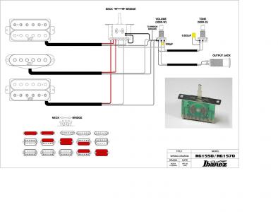

bloodtear
por el 18/03/2009
aqui esta la modifiacion.. puse como funcionarian tambien..

bloodtear
por el 02/04/2009
Epicureo7 escribió:
Hola de nuevo bloodtear. He visto el esquema que has puesto y la modificación parece sencilla, aunque en el esquema de las pastillas no aparece en ninguna posición ambas humbucker de forma simultánea (o sea, las cuatro bobinas de las dos humbucker al mismo tiempo)... ¿sería posible?
Gracias y Un saludo :)
quedaria de esta manera.. solo se ponen en paralelo...:ok:
