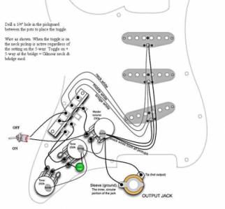

gavicon
por el 04/07/2012
Yo tenia entendido que la disposición era la que adjunto.
Dependerá de la guitarra? Yo tengo una Cort X11.
Hishimura
por el 28/09/2017
Hola Epi, yo tengo una Strato y con el selector de 5 posisiones no lograba que el mango suene conjuntamente con el puente. Lo solucione con un circuito simple llamado "Gilmour Swich" ( hablamos de David Gilmour- Pink Floid) Se trata de un pequeño agujero en el pik y un cableadito simple.
el circuito es para singles. Pero despues los cambie por Humbuckers y funciona de maravilla. Puedo convinar: *1_mango *2_mango/medio *3_ medio *4_medio/puente *5_puente y con la perillita *6_mango/puente o en la posición 2 del selector + la perillita *7_mango/medio/puente. Fijate y suerte.
