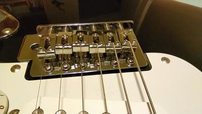

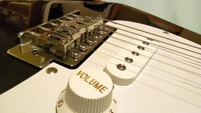

Buenas, recientemente he comprado una eléctrica de segunda mano para empezar a tocar, la he estado revisando y veo que todas las cuerdas están a la misma altura menos la primera que está bastante más baja que las demás, yo diría que por lo menos 1 milímetro.
He leído que con una llave de Allen se puede ajustar la altura pero no sé si lo que tengo que hacer es subir esta a la altura de las demás, bajar las otras o qué.
Adjunto unas fotos para ver si me podéis echar una mano. Yo no noto que suene mal ni tengo problemas con el afinado ni trastea ni nada. Gracias

Hola, todas tienen que estar a la misma altura. Tengo una strato con el mismo sistema de puente asi que te recomiendo que la cuerda 1 la eleves a la altura de las otras. Es mejor que no las bajes ya que cuanto mas cerca este de la pastilla esta actua como iman sin dejar vibrar libremente la cuerda lo cual altera su sonido. Lo altura como dices la puedes elevar con una llave allen muy pequeña.

He subido la cuerda a la misma altura que las demás y se ha roto la cuerda, en el clavijero. No lo entiendo. El lunes buscaré alguna tienda donde vendan cuerdas e intentaré que me la pongan ajustando la altura.
He observado que cuando giraba la llave Allen se movía la pieza donde va la cuerda ¿Eso es normal?

Antes de subirla tenías que haber destensado la cuerda.

Yo creo que quien te la pasó así seguía una lógica parecida a ésta
https://www.youtube.com/watch?v=qLkc9pzlP4E
Hay quien las deja más igualadas, quien sigue más el radio, depende un poco de quien haga el ajuste

Las selletas del puente no tienen que estar al mismo nivel, tienen que seguir la curvatura del mástil para que así todas las cuerdas estén a la misma distancia de este y no halla diferencia en la pulsación de una cuerda a otra
