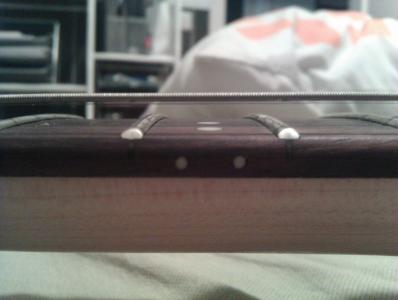

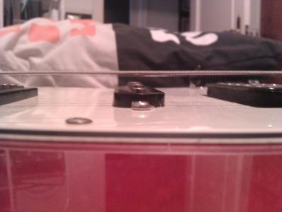

Ya he estado mirando por ahí y más o menos se que debo hacer, lo que pasa es que creo que tengo un probema, creo que cuando baje las cuerdas van a quedar muy pegadas a las pastillas, pues ahora mismo, sin haber bajado las cuerdas, la distancia que hay entre las cuerdas y las pastillas es aproximadamente de 6mm o 7mm, ¿cómo puedo solucionar este problema?,¿debo bajar las patillas?,¿cómo?,¿afectará eso al sonido de mi guitarra?.
Aquí os dejo unas fotillos de la altura de las cuerdas en el traste 12(5mm) y con respesto a las pastillas (entre 6mm y 7mm).
¿A qué altura me recomendaís dejar las cuedas en el traste 12 para que este cerquita pero que no trastée?¿Cánto debería bajar las pastillas?
Gracias

Esa cuerda no está a 5 mm...
la altura se mide desde el hierro hasta la parte baja de la cuerda, es decir, medimos el aire entre el hierro y la cuerda.
Si bajas las cuerdas y no bajas las pastillas "eso sí afectará al sonido" incrementando el volumen y oscureciendo el tono... si las bajas al igual que bajes el puente, todo seguirá como hasta ahora (si es que quieres eso)
Una altura normal de pastillas es pulsando en el ultimo traste, ponerlas todas a 4 mm, midiendo desde los polos a la parte baja de la cuerda. Para bajarlas debes usar esos tornillos que hay a los lados, apretando suben aflojando bajan.
luego se dan ligeros retoques para que haya equilibrio de volumen entre sexta y primera y entre las pastillas.
:saludo:

"Una altura normal de pastillas es pulsando en el ultimo traste, ponerlas todas a 4 mm, midiendo desde los polos a la parte baja de la cuerda. Para bajarlas debes usar esos tornillos que hay a los lados, apretando suben aflojando bajan.
luego se dan ligeros retoques para que haya equilibrio de volumen entre sexta y primera y entre las pastillas."
Ésto no lo he etendido muy bien compañero, te agradecería una aclaración
frasco
por el 21/08/2011
Resulta que tu las pones todas a esa altura de referencia... y tu guitarra, porque a ella le da la gana decide que va a sonar la prima con muy poco volumen con respecto a la sexta... que hacer entonces???... bajar un poco la pastilla del lado de la sexta y subir un poco del lado de la primera, así no habrá esa diferencia de volumen...
como tu guitarra es caprichosa, resulta que poniendo todo a 4 mm... cuando cambias el selector hay muchisimo volumen en la pastilla del mastil y la pastilla del puente suena muy bajito... entonces tu, para putear a tu guitarra, le bajas la pastilla del mastil para que suene a un volumen similar a la del puente... porque tu guitarra tiene que enterarse de que el que manda aquí eres tu, y ella no decide qué es lo que quiere hacer.
