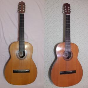

Refloto el tema. Acabo de poner en funcionamiento una guitarra clásica que llevaba 30 años parada. Una vez afinada he medido con la regla la altura de las cuerdas y es la siguiente:
Cuerda 1: en el traste 1 es de 0,5 mm y en el traste 12 de 2,50 mm
Cuerda 6: da las mismas medidas que la cuerda 1 exactas.
La he probado y no noto que trastee. Buscando por internet parece que es una acción mas bien baja, de ahí que acostumbrada a la eléctrica la note cómoda. Qué os parece? Entra en lo normal?

Estaba con unas cuerdas viejas flojas y le faltaba la 5 así que supongo que se tendrá que adaptar a volver a tenerlas en la tensión normal. Le daremos un tiempo para que coja la postura.
Necesita ser tocada todos los días que lleva sin vibrar una eternidad. A ver si conseguimos que saque mas armónicos con cariño.

Déjala que "repose", jaja. Si necesitas nutrir el diapasón usa aceite de limón (5€ y te dura media vida, jaja) y si quieres mejorar sonido pon cejuela y selleta de hueso (comprada por internet vale unos 3€ y se monta en nada). Eso hice yo a la que arreglé y quedó muy bien.
Nela 634964
por el 21/07/2017
Uy, si ya tiene el remoce hecho. Mira el antes y el después, me ha dado faena.
