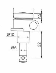

Buenas, estoy reparando una pala rota y la quiero reforzar con una plancha de 3mm, entonces me quedará más ancha y el eje de las clavijas saldría poco por la parte superior.
Alguien sabe si hay clavijas con el eje más largo?
Todas las que tengo en casa miden 22 mm de la base al centro del agujero, como la de la foto…

En la página de schaller hay una configuración para las M6 con 23.7mm: https://schaller.info/en/m6-series/

A ver yo no variaría la altura, están hechas para la inclkinacion de esa pala, sin saber que guitarra es...
Si las pones mas largas te puede pasar como en las stratos, les tendrás que añadir un puentecito para que presionen mas en la cejuela, 3mm es mucho.
Prueba primero con las que ya tienes, no creo que vayan tan justas y si no deberías buscar unas con un poste adecuado, pero me parece que estas ya te serviran.

Los hipshot estan disponibles en:
19mm
20mm
21mm
23mm
https://docs.hipshotproducts.com/6GL0_GRIP-LOCK_OPEN_DIMENSIONS.pdf
