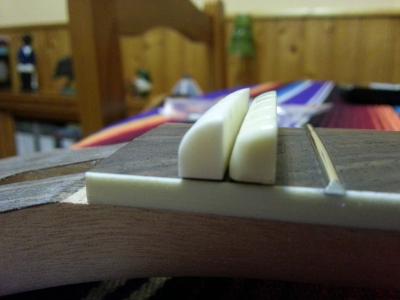

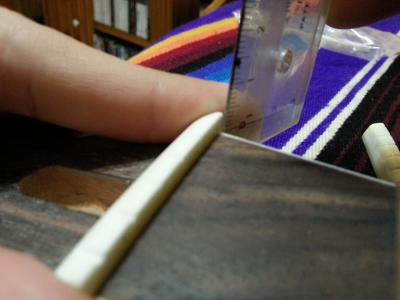

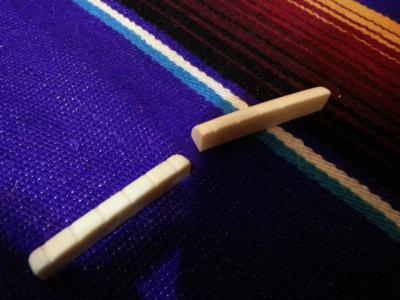

Javiduran
por el 28/03/2014
Aquí os cuelgo las fotos de ambas. La más bajita es la de plástico que me traía el kit. Y la que se ve puesta con la regla es la huesuda la que queda más alta y a mi se me hace muy alta jajaja.
nagual
por el 28/03/2014
No veo nada exageradamente alto. Yo procedería asi:
1- Te marcas con el método del semilapiz la profundidad del surco.
2- rebajas el surco con limas, cuerdas, o lo que consideres. Si lo haces con cuerdas asegúrate de que vayan perpendiculares, que no vayan ensanchando demasiado el surco.
3- rebaja el alto de la cejuela hasta que los surcos sean semisurcos, o sea, hasta su mitad lo más exacta posible. En las tres primeras yo suelo dejar un pelín de más, ante la duda, para que no se escapen.
4- et voilá!
