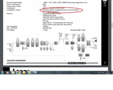

davidplana
por el 08/01/2019
Hola!
en el manual pone especificado que al conectar un altavoz externo, desconecta el interno,
lo que podrias hacer, mirando impedancias y eso, hacerte un cable que conecte los 2 altavoces desde la salida externa
suerte!
