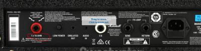

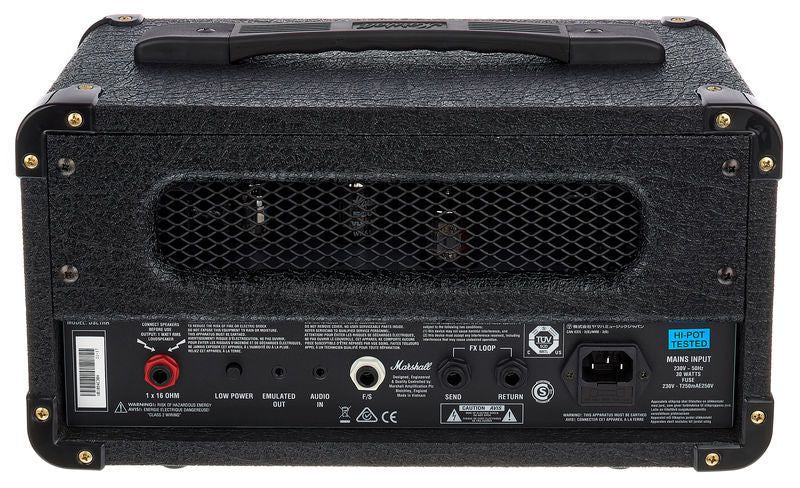

Hola No se si alguien podria ayudarme gracias
He comprado un Cabezal DSL1 de 1 w
Y tengo altavoces de 16 ohmios pero no se para un DSL1 de un vatio de potencia
cual sera el altavoz adecuado no esta con documentación
Y no se que w los ohmios me imagino a menor impedancia mayor potencia entregara. osea que 4 u 8 ohmios pero w me pierdo
engo una pantalla con un solo altavoz de12 pulgadas 16 oh y 70 w ¿ fuera de lugar no?
Gracias por adelantado no suelo entrar mucho esta me la pondre en el escritorio para mirar.
Es maleducado preguntar y luego olvidar ka verdad
Solo me ha pasado una vez pero .

#8
Hola Javier, la parte de atras de tu ampli es igual a esta?

#8
no deberias tener problemas con ese altavoz de 16 ohm 70w
