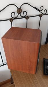

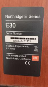

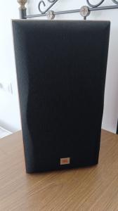

Buenas a tod@s! Escribo aquí por si alguien me puede ayudar, así que gracias de antemano y perdón por mi ignorancia...
Tengo un par de altavoces pasivos JBL y me gustaría usarlos para mi "home studio", pero tengo la duda de qué etapa necesito o de que manera conectarlos a la interfaz de audio... No entiendo tampoco mucho la diferencia entre una etapa y un amplificador de sonido, entonces no sé qué necesito comprar para ponerlos a trabajar. Os agradezco la ayuda!

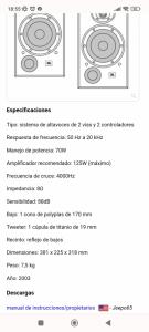

Vale muchas gracias, y para estes en concreto de qué potencia me haría falta? Y algún modelo que puedas recomendar?
Maranello
por el 11/01/2023
Un amplificador de 40 w te basta y sobra para que estos altavoces suenen hasta demasiado alto.
