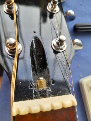

Buenas! Espero estén todos bien.
Alguien sabe como se ajusta este tipo de alma?
Que llave necesito?
Gracias!
luishouse
Así, sin la bola de cristal, es difícil acertar. Teniendo tres tornillos imagino que es una Epiphone, creo que servía una llave de vaso de 8 mm. Pero claro, me lo imagino porque no se sabe seguro qué es.
luishouse
Duplicado
PA.LU.A
por el 04/03/2023
Tendrás que probar con varias llaves hasta que des con la buena
¿Que guitarra es? Eso nos daría una pista

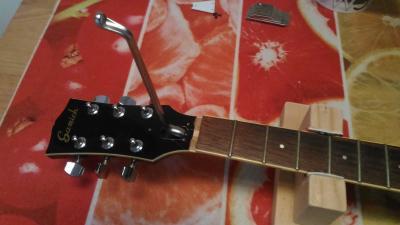

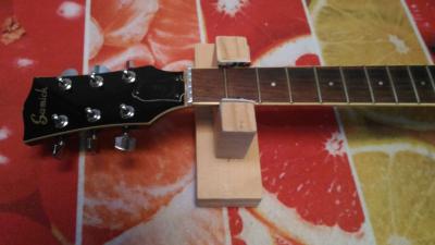

Hola , yo utilizo una llave acodada porque es más como da para este tipo , no recuerdo bien ahora la medida , pero puede ser como dice el compañero de 8 mm , en los chinos las tienes baratas y para esas guitarras bienen muy bien. Te envío fotos de una mía , espero que te venga bien.
Ino
por el 09/03/2023
Hola, revise la tuerca y la de la mía tiene 7 mm , te recomiendo que utilices si te es posible una llave acodada que es mejor para las tuercas de éste tipo de palas si no tienes una de tubo especial para ellas
