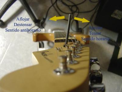

Te pongo un dibujo que se entiende mejor, cuando enpieza a hacer fuerza el alma es cuando actua sobre el mastil, hazlo despacio dejandola reposar a cada cuarto de vuelta, en mi caso nunca he tenido que dar una vuelta entera para que se ajuste un alma de doble accion, por lo tanto ten cuidado de no pasarte.

para ese lado bajo la panza q roza las cuerdas? o la subo mas?

eldibujo que te pone JoséM es el sentido horario de mi video.
mirando la guitarra desde la pala, sería lo que yo llamo "girar a la derecha" o "sentido horario"
Piensa en cualquier tornillo, e imaginas que estás apretando... tu estás mirando desde la cabeza del tornillo (donde se aloja la llave) hacia la punta. Pues es exactamente lo mismo.
Si tienes "pancita" deberás girar hacia la izquierda, aflojando el tornillo, abriendo el grifo, en sentido antihorario.
En un alma de doble acción notarás que la resistencia aumenta a medida que giras en ambos sentidos, mientras que si fuese de acción simple, a medida que aflojas, la resistencia notas que cada vez es menor.
Te pongo foto adjunta también para intentar aclararte aún mas.
:saludo:

flacos... no saben como me ayudaron. nooooooooooooo! jejeej, sobre todo con ese comment de "En un alma de doble acción notarás que la resistencia aumenta a medida que giras en ambos sentidos" porque es la clave q aclara que mi alma SI es de doble acción.
bueno, muchisimas gracias a los dos por la aclaración (creo que, frasco: deberias colocar esa imagen en tu post "ajuste del alma (video)" para evitar desastres con alguien que no entienda como yo :P)
