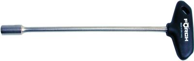

Lo que necesitas es esto. La medida tiene que ser de 8mm.

para esa Carvin píllate un destornillador de vaso de 7 mm, puedes pillarte uno en T (como el de la foto). La llave hexagonal original de Carvin es algo más pequeña que 7mm, pero es dificil de encontrar, desde 2006 Carvin utiliza almas que se ajustan mediante llave allen.

Hola. Pues por fin después de mucho buscar, comentándoselo a un conocido me dijo que él me podía hacer una, que tenía las herramientas necesarias, y ya por fin me la dió y perfecto, dándole un poquito en el sentido anti-horario se ha quedado otra vez perfecta. Pero para pasar del tope ese que comenté que tenía dio un pequeño crujido, pero cuando pasó de ahí otra vez bien, y no se lo que sería, pero el caso es que no le ha pasado nada y que se ha vuelto a quedar con su preciso ajuste.
Así que nada, muchas gracias a todos por vuestra ayuda!
