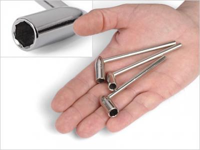

Belín, ya por curiosidad, súbete una foto donde se vea bien la cabeza del tornillo del alma, que me tienes intrigado.

Tal como lo cuenta, si no le entiendo mal, el alma es de tuerca, no es tipo Allen. Yo creo que vale cualquier herramienta de tuerca hembra. Y aunque a alguno le haga gracia, o no entienda lo de izquierda-derecha, tal como se ve en la foto, para aflojar el alma hay que girar a la derecha, es que no le veo la dificultad.

#23 Exacto, justo así es. Has puesto las fotos justo mientras que estaba subiendo yo una que le había echado. El problema, es que no hay manera de encontrar herramientas como esas.
