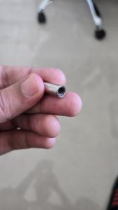

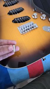

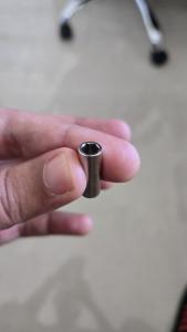

Hola a todos! Quisiera saber si alguien mas ha tenido este problema, hace una semana me compre una Fender MIJ Aerodyne Special Strat, es un monstruo de guitarra, muy buena, pero la fui a ajustar ayer y al intentar quitar tensión al mástil, este no hace nada, solo da rosca aflojando hasta que sale una pieza muy chica, dejando una rosca a la vista en el agujerito de la pala. Alguien sabe por que es esto, si a otras guitarras también les sucede y como solucionarlo? Adjunto fotos, gracias.

Alma de acción simple.

#2 Lo normal es apretar y solo aflojar si te has pasado un poco apretando. Ten en cuenta que los resultados de ajustar el alma llevan su tiempo de espera dependiendo del grosor y material del mástil. Saludos.
