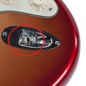

Buenas a todos.
Tengo una duda... ¿Es normal que la entrada Jack para conectar el cable, específicamente esa parte que sirve para enroscar, quede demasiada larga?
O debería quedar más pequeña?
Consulto esto por que recientemente se desaflojó la tuerca de esta entrada, y al desarmarla y volverla a ajustar, me quedó de esa manera. Y no quisiera estar desatornillando a cada rato, para evitar aflojar los agujeros de la madera del cuerpo de la guitarra en esa sección.
Gracias a todos de antemano.

El Jack se fija con esa tuerca que está a la vista y otra igual por dentro. La parte que sale de la placa se puede regular aflojando la tuerca interior.

Entonces, no afectaría en nada en el sonido o en el ruido, en esa sección, si lo dejo así como está (con la tuerca más "salida" y larga)? Lo consulto ya que cuándo se conecta un cable, este tiene que hacer contacto con un fierro que está dentro y forma parte del Jack. ¿No es así?

La parte que está a la vista y la parte oculta forman parte de la misma estructura, es una unidad fija. La posición relativa de la entrada no modifica la distancia entre ésta y el contacto del vivo del Jack.

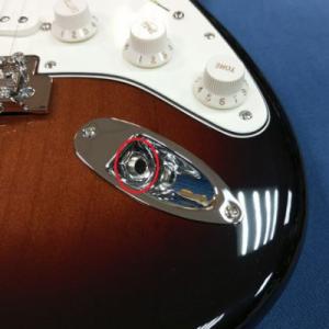

en las stratos el jack queda sueltillo no queda muy prieto.Igual te a parecido que estaba suelto pero no, van un poco flojillos

puedes ponerle una o dos arandelas dentro para que haga tope y la clavija no quede tan afuera,
quitas los dos tornillitos, desenrosca el tornillo de la clavija, le pones dos arandelas y lo vuelves a poner.

Es lo que dice #4 , puedes acortar la distancia con la tuerca interior.
Si lo aprietas, queda firme, como en cualquier otra guitarra, si apretando sigue suelta, está en mal estado. Lo que si, este sistema se suele soltar al poco tiempo de uso, a diferencia de otros jacks.

Si no te gusta tan salida puedes colocar por dentro una arandela, otra tuerca u otro objeto. Yo llevo en una guitarra un trozo de golpeador.
