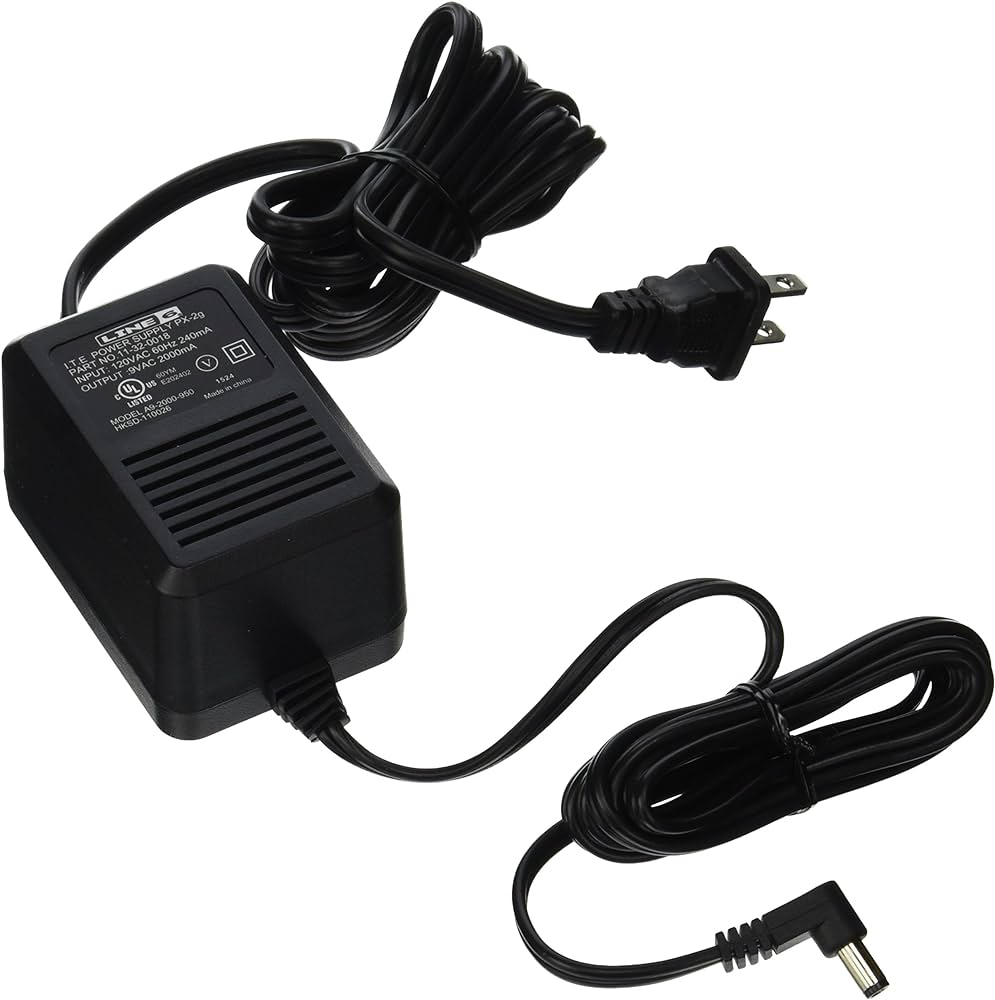

Cuando se rompió el cable de mi original de DigiTech (cerca de la carcasa plástico sellada, difícil de reparar, además la carcasa ya estaba golpeada y agrietada) puse el de un POD 2.0. Y cuando he visto que podría romperse el cable otra vez, he comprado otro igual Line 6 que me gusta más que el DigiTech. Además funciona bien con productos de Voodoo Labs, Lexicon y Rocktron (Alex, MPX100, Xpression, Midi Mate, Ground Pro).
Me gusta más ya que el Line 6 es "cable-transformador-cable", con lo cual el enchufe es más pequeño que la opción "toma corriente con transformador -cable", menos riesgo de caerse y romperse, cable más grueso, etc. La carcasa plástica también es de mayor espesor.

¿Sabes dónde encontrar ese adaptador que comentas? No encuentro nada del tipo cable-adaptador-cable en internet.
Walterius Albatrus
por el 22/09/2023
Creo que el modelo se llama PX2, que sería como el de la foto pero con enchufe y voltaje europeo.

Walterius Albatrus
por el 16/02/2025
#23 por la foto es como el original de mi WH-1.
