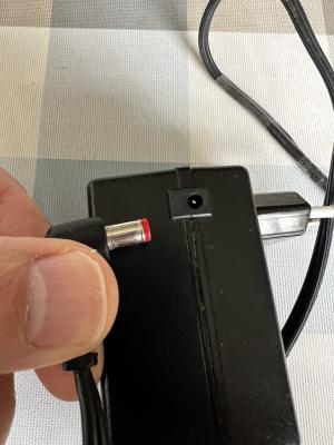

Leí muchos post en los que se cuenta que estos pedales, whammy, solamente se deben utilizar con el alimentador original. Tambien que funcionan AC o DC… etc. Y la pregunta sigue siendo la siguiente: qué hacer cuando se estropea el alimentador???

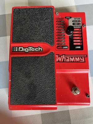

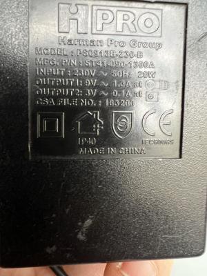

Tengo el Whammy 4 y el alimentador es un Harman Pro Group (el cual tengo que abrir e intentar arreglar, pero viene sellado y puedo cargármelo)

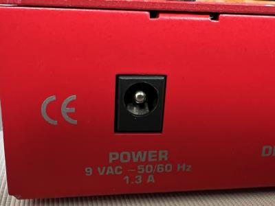

Adjunto fotos del pedal y especificaciones del alimentador. En el que especifica que tiene 2 salidas (veo una en el lateral pero desconozco su uso)

Este es compatible con el tuyo : https://www.amazon.com/UpBright-NEW-230VAC-220V-PS0913B-230/dp/B078T7LBLH
Tu modelo es el PS0913B 230B fabricado por Hartman. No es barato, pero viene especificado como remplazo del tuyo.

#7 la que tienes es el whammy 4 , no funciona DC , es ac/ac , te puse un enlace que te puede servir.

El pedal dice que va a 9V AC (alterna) y 1,3A, o sea que ni estabilización, ni nada. Si al compañero un técnico le ha recomendado esas dos opciones será porque el tamaño del conector es el adecuado (yo no lo sé) y cumple de sobras con las especificaciones eléctricas. Desconozco las especificaciones de otros whammys, pero me he molestado en buscar alguna documentación del Whammy 4 para comprobarlo.
