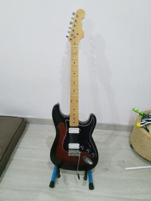

Tengo una strato con un bonito cuerpo de cedro bosse que me hice hace unos años. Tiene un sonido muy bueno (me la han llegado a secuestrar casi un año para grabar). Es mi guitarra favorita perode un tiempo a esta parte se me hace pesada. La niña pesa 4.100g y con una correa sure lock otros 300 mas.
Me estoy planteando meterle la fresadora y vaciar debajo del golpeador por la zona de las pastillas sin llegar al hueco de los muelles. Y en el resto hasta un centímetro del fondo. De pasó también le meto la fresa copiadora en el agujero del jack y lo bajo hasta abajo.
No sé si estoy haciendo una locura, ni cuánto puede afectar al sonido. Pero si le quitó medio kilo de madera mi espalda y mi hombro lo agradecerán.
Sé que este tema del peso de las guitarras es bastante popular, y aún no lo tengo completamente decidido a ver qué opiniones le merece a los foreros una operación de este tipo.

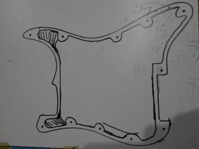

He hecho una plantilla os la pongo para que veáis la locura. en las zonas rayadas no sé si me entrará bien la fresa pero si entra también voy.
A ver si me decido y estas Pascuas le hago un adelgazamiento.

#7 pues precisamente la zona de las pastillas es donde memos puedo rascar o me juntare con el compartimiento de el tremolo, y eso si que puede ser desastroso. Donde mas quiero rascar es en la zona de los potes y por encima de ellos, que tengo 4.5cm para vaciar.

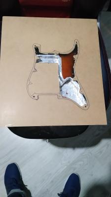

El domingo le meto la fresa. Ya tengo la plantilla. Fresado en dos tiempos.
Primero la parte que ya está recortada y que va a ir hasta el fondo. hace forma de L porque he calculado el hueco del trémolo más la longitud de los tornillos que sujetan los muelles así puedo meterle la fresa hasta abajo sin que se unan las cavidades ni tener problemas.
Después quitaré la plantilla y recortaré el resto que voy a igualar todo a la altura del hueco de las pastillas.

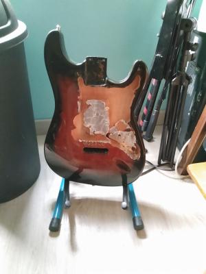

Bueno pues ya está hecho el trabajo. Casi me cuesta un disgusto menudo susto me he llevado pero ahí está...... Chan ta Chan ta Chan redoble de tambor..... mas de 600gr de bajada de peso quedándose en un bonito peso de 2200 gramos sobre los algo más de 2800 iniciales......

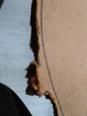

El susto fue el siguiente.... PELIGRO ALERTA ROJA NUNCA USEIS TABLERO DM PARA UNA PLANTILLA!!!!
Tenía por ahí unas chapas de DM que decidí usar para la plantilla pero al cortarla se debilitó tanto el tablero que de la misma presión del rodamiento de la fresa se iba abriendo..... Por suerte ha quedado en un susto y en un trabajo feo, pero poco más y dejo el cuerpo inservible. Además hasta que no hice todo el perímetro interior superior y derecho no me di ni cuenta. cuando quite la plantilla para recortar la parte que iba a fresar a menos profundidad fue cuando vi el destrozo......
Menos mal que todo lo tapa el golpeador..... Ahora me toca volver a apantallar y montarla.
