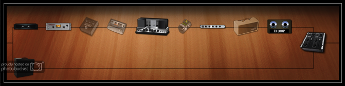

bruceschechu escribió:
me gustaría saber es si la señal del micro y la de la guitarra pueden salir por salidas distitas (Me interesa que la guitarra vaya a un amplificador y el microfono a la mesa de mezclas
Sí que se puede hacer, pero requiere que te hagas un preset separando los paths. En cada uno de ellos puedes poner los efectos que quieras.
Sería algo así (aunque en esta captura están todos los efectos en el path 1. Es un preset que uso para grabar el bajo simultáneamente con efectos en una pista y sin ellos en otra, pero sirva de ejemplo):
Chechurrias
por el 28/01/2015
Mola, mola. Entonces me decanto por ese, aunque me lleve un poco de tiempo o tire por la segunda mano.

Ed_Saxman
por el 01/03/2015
Ni el 300 ni el 400 tienen esa característica. El modelo HD desktop (bean) y todos los demás sí.
