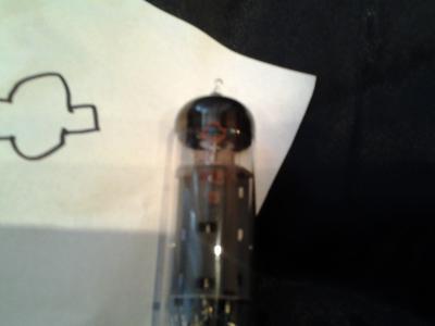

Alguien sabria decirme la marca de esta valvula.
nessdist
por el 02/10/2014
Pues eso, es una el84. No se ve muy bien en la foto el logo, pero es como el que esta dibujado en el papel. He buscsdo mil fotografias por la red y no doy con ese logo. Parece de procedencia sovietica, pero...............
Gracias

Al final he visto esto en varios sitios USSR :
USSR 6P14P-EV / EL84 / 6BQ5 Output pentode Tubes. (Los numeros en la valvula estan escritos en cirilico)
Asi es como las llaman, no les encuentro mas nombre..

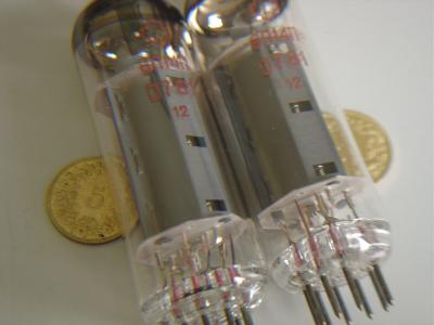

Válvulas Röhren 8707 que equivalen a las EL84
kaazad
por el 02/10/2014
Esa que tienes es de la marca Reflector, como comentas son Rusas, se pueden sustituir perfectamente por las EL84.
Keke
Keke
por el 02/10/2014
Tiene razón el compañero haazad, son Reflektor rusas. me confundió el anuncio de ebay, donde ponía una foto de una reflektor y anuncian unas Röhren...

davidakosa
por el 03/10/2014
Buenas las 6P14P son las equivalentes rusas de las EL84.
Te aconsejo que las compres terminadas en EV, o sea 6P14P-EV, ya que tienen especificaciones militares, mas duración y calidad por ende.
Valen mas que las que terminan en K o no tienen terminación...
