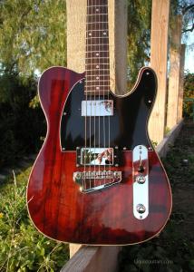

¿Alguien sabe como se hace este acabado?
bbalfredo
por el 14/10/2011
Pues eso, es un acabado transparente. Me gustaría saber como hacerlo y si resultaría viable para fresno duro. No se si es tinte + poliuretano, pintura rabjada al agua+ poliuretano, o simplemente es el tono de la madera.
saludos.

bueno yo he visto que puliendolas quedan con ese acabado, pero en si puede ser el barniz.
aqui hay muchos que pintan sus guitarras y en la ultima capa la pulen y quedan como esa...

Pero crees que esa madera está pintada o teñida. ¿cómo debe hacerse para no perder la beta de la madera?

creo k es un barniz. Hay con distintos colores, para k kede mas rojiza, mas amarilla etc y se siguen viendo perfectamente las betas. La guitarra de mi imagen d perfil esta barnizada (por mi) y mira como keda.

tinta roja + fondo + lijado + fondo + lijado + fondo + lijado con fibra marron + "brillo directo" no es barniz barniz jeje ese es brillo directo, ahonque lo puedes varia a barniz semimate, barniz mate o brillo directo, a tu gusto, es mucho trabajo y si tienes paciencia, ganas y dinero pues puedes hacerlo jeje, pero es muucha paciencia por el lijado, y un truco cuando le pongas las mezclaz tanto tinta como fondo, utiliza el diluyente adecuado y no tiner, pero si no encuentras diluyente procura entonces tiner americano.

A esa guitarra le han metido tinte negro al principio de todo y luego lijado, para remarcar las vetas...luego ya han tintado el color que se ve......y lo que se dice en el último post no entiendo ni papa :oops:...¿que es eso de brillo directo? ¿un concurso de la tele? eso es laca nitro o de poliuretano seguro

Ya me imaginaba que primeron la han teñido de negro, luego la han lijado hasta la madera, quedando las vetas más marcadas. Luego tinte al agua, unas tres capas con sus respectivos lijados, luego tapaporos? y después laca, sea nitro, poli, o al agua. Es asi?
