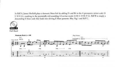

gustavojcd0501
por el 25/03/2011
hola a todos pues para seguir añadiendo temas a la lista seguro que han escuchado el tema seek and destroy pues el songbook que tengo de metallica explican que la intro en su primer riff se encuentra en A locrian que lo construyeron con la pentatonica menor de A añadiendole las notas Eb y Bb para resolver en su segundo riff con una escala descendente de blues.... en el solo tambien se puede apreciar algo de E dorian en la parte del arpegio
