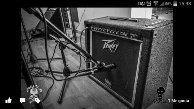

Alguien que controle de Peaveys viejunos?
Tariu
por el 03/12/2014
Por la disposición de los botones y la mancha que hace el logo... lo que presupongo, vaya... porque no se ve un carajo, podría ser un solo series special 130, que es además el único que cumple todas las características, sólo que SI es un bandit, aunque no lo pone, pero todos los de transistores de peavey eran bandit.

Es de 65 o 75 seguro? Se parece mucho a un Backstage Plus, pero es que no se ve ná!
Ojo, que no soy experto en Peaveys, es solo labor detectivesca

mdomato:
no creo, los que veo llevaban dos entradas a la parte derecha que este no tenía
tairu:
me temo que eres quien más se acerca, por si sirve de ayuda, llevaba reverb y si mal no recuerdo, cono scorpion
lo que falla es que, según peavey usa, los modelos que hacían en esa época eran:
Bandit 112
Studio Pro 112
Special 112
RENO 400
Nashville 400
y solamente las entradas de instrumento a la izquierda (2 y verticales), sin opción de pedal para activar reverb o cualquier otra cosa (ni en el frontal ni en la trasera), ni loop
al decir que no era un bandit, me refería a que no me dijese nadie "es un bandit", que afinase más...
nemo:
un backstage no parece porqe rodos los que veo llevan entradas de jack a la derecha
lo que es seguro es que era 65 ó 75, juraría que 65w

El Bandit 65 se empezó a fabricar en el 83, pero vaya, no quisiera yo molestar.
33DD
por el 03/12/2014
#16
no, en el 80
"(1980) The very first Bandit was only made for one year. As subsequent versions became available, the original Bandit came to be known as the "Gunsmoke Bandit" because the font used to silkscreen the logo on the front of the amp resembled the font used in the opening credits of the popular 60's television show, Gunsmoke. The Gunsmoke Bandit was made in Meridian Mississippi USA and had a power rating of 50 watts RMS. It came equipped from the factory with a 12" guitar speaker made for Peavey by Eminence

el solo series studio 130 se fabricó desde el 81 al 86... con variaciones, eran 130 con pantalla, 65 con el cono de casa que era un scorpion...
De peavey.. hombre, queda feo decirlo, pero quizá no puedas hacer mucho caso por paradójico que suene, ya que muchas veces el primer filtro de mensajes te los manda un teleoperador que podría estar currando para peavey igual que para repsol o ajos gallardo... :D sin perfil técnico, aparte no sabemos si cambiaría la cosa de estados unidos a aquí... y que el studio pro en realidad era un bandit, igual se incluye ahí...

#17
Bandit Models[edit]
Bandit (1980)
Solo Series Bandit (1981-1983)
Solo Series Bandit 65 (1983-1986)
Solo Series Bandit 75 (1987-1988)
Solo Series Bandit 112 (1988-1995)
TransTube Series Bandit 112 (1996-1999)
TransTube Series 112 Made in USA (2000-2004)
TransTube Series II Bandit 112 Made in China (2004-2006)
Peavey Bandit with Transtube Technology Made in China (2006-current)

#18
ya te digo que tu opción es la más fiable
respecto a lo que dices de peavey, pues imagino que será así, pero en todo caso trabajaría en Galllardo´s Garlic Inc. :)
sabes dónde encotrar el manual o simplemente recurro a San google?

Es este?
El 112

#19
pero eso se refiere al bandit 65 como modelo específico
si este es un solo series studio 130 y, según dice tairu, es de la familia bandit y de 65w, pues es anterior
lo que tengo clarísimo es que lo compré en el 81-82

#21
no, ese es posterior, ya lleva las bandas de aluminio con dibujo, más controles, entradas de más en el frontal y es más grande

Gallardo's garlics sí :jajajaja:
El manual ya va a ser mucho pedir... eso lo que google pueda obtener, o a ver si peavey tuviera algo, pero eso ya está complicado
