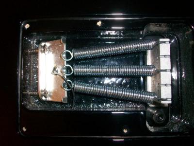

Buenas, tengo una duda con los resortes y me preguntaba si alguien podría echarme un cable. Acabo de cambiar las cuerdas de mi guitarra, les he puesto un calibre de 10-52, y he ajustado la posición original de los resortes para intentar anivelar el puente, apretando los tornillos para quitarle tensión. He conseguido anivelarlo, pero quería saber si da igual que le haya modificado la posición que me traían de serie los resortes, o si puede ser malo para la guitarra.

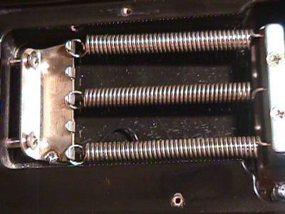

Los muelles ponlos como quieras con tal de que quede el puente nivelado.
Puedes llevar 3 o 2.. rectos o inclinados para que den más tensión...
Y apretarlos o aflojarlos según necesites.
