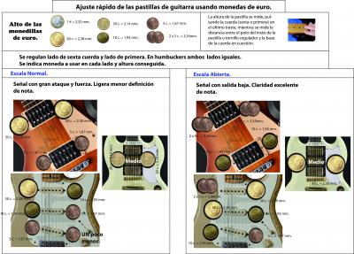

Pos eso, para que podáis regular vuestro GAS (guitar adquisicion syndrome) y ajustéis vuestras máquinas infernales, os he hecho un dibujito.
Leyendo encontré esta pagina, sobre el ajuste de una guitarra: http://hermeticoguitar-spanish.blogspot.com.es/2011/11/guitarras-ajustes-basicos-setup.html, y tras leerla decidí pasar a la acción y regular la altura de las pastillas, y sinceramente, me ha sorprendido la rapidez y los buenos resultados que se consiguen (luego cada uno hace ya su propio ajuste fino).
Y como creo que una imagen vale más que mil palabras, esta mañana he echado un ratejo, y he hecho un "poster" rapido, que comparto con todos vosotros, espero os ayude.
Un saludo. :D
