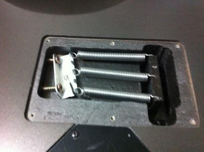

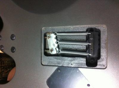

Bueno ase unos 3 meses... recibi mi guitarra de mi luthier el cual el me habia hecho una mantencion completa y me dijo que cuando afinase si se levantaba el puente que se la llevara para ajustarla nuevamente... y bueno... se levanto a la jodida &%&/%&7 cuando afine... resulta que comenze a leer bastante en este foro y muchos otros al igual que videos... que se ajustaba el puente, dado que no se vio una tarea complicada decidi hacerlo... pero cuando ya llegaba al punto clave de ajustarlo por atras notaba que las 3 primeras cuerdas en la parte del puente estaban undidas y las 3 ultimas (4ta, 5ta, 6ta) estaba levantado el puente y la unica forma de normalizarlo era dejandolo asi...
Bueno no lei mas al respecto y lo deje asi... y ahora han pasado como unos 3 meses fecha en la cual se que debo mandar a hacerle una mantencion nuevamente... pero ahora ahorro para un amplificador decente ya que hasta el dia de hoy toco con el Guitar Rig 5 y creanme que no es el mismo sonido aun que sea mucho mas economico y a la vez se puedan obtener otros tipos de sonidos comparado con un simple amplificador... asi que quiero hacer nuevamente este proceso, revise unos videos y informacion nuevamente para no equivocarme en nada en esto... y me doy cuenta que todas las guitarras tienen la parte esa de donde yo la tengo chueca, ellos la tienen recta, sin curvatura ._. entonces bueno me asuste un poco y bueno se que si yo lo dejo recto una parte del puente estara undida y la otra levantada... y no quiero gastar dinero jaja ! para mi amplificador comprarmelo antes posible asi que socorro a una respuesta lo mas deinmediata posible y profesional que digamos... para no dañar mas de lo que creo que he hecho jaja ! bueno intento tomarmelo con humor... espero una respuesta precisa
acepto criticas pero con fundamentos claro y con bases... se que mas de alguno me dira este es un &%/(%&/( como ha dejado el puente asi, bueno soy aficionado en esto de la mantencion, calibracion etc... y soy algo tacaño ademas jijii :) okay muchas gracias por dedicarselo a leer este graaaan texto...

Quizas me equivoque, pero como tienes tensados los muelles es muuyyyyy raro.
Lo principal, es que tienes que llevar un calibre de cuerda acorde a la afinacion que vas a tocar, en este caso en SI, yo personalmente meteria minimo unas cuerdas de 013/56.
Luego, ajustar la inclinacion del puente debe ir conjunta a la afinacion y es ahi donde tenemos que apretar/aflojar los 2 torillos de los muelles traseros los cuales, y que alguien me corrija si me equivoco, pero creo que deben estar totalmente paralelos para que los muelles tiren los 2 por igual.
Esto es tener un poco de paciencia nada más, el proceso se basa en, afinar la guitarra, en los casos de:
-PUENTE ALTO: Apretaremos los tornillos por igual contando las vueltas o 1/2, 1/4 de vuelta.
-PUENTE BAJO: Aflojaremos los tornillos por igual...bla bla bla.
Al hacer aflojar/apretar estos tornillos la guitarra se volvera a desafinar, por lo que debemos volver afinarla y repetir el proceso hasta que la placa base del floyd, este totalmente paralela al cuerpo de la guitarra. (Como esta en el dibujo que te adjunto).
NOTA MENTAL: 1 o 1/2 vuelta de los dos tornillos corrige bastante inclinacion, asi que no seamos burros y nos pongamos apretar o aflojar a lo loco.
Lo principal que deberias hacer es poner los muelles paralelos, y luego probar afinarlo.
Yo tambien soy aficionado a darle buen mantenimiento y mimos a mis guitarras, y bueno, entre mis colegas del gremio, ya me traen sus guitarras/bajos/amplis para ajustar puentes, limpiezas, quintear y alguna cosa más seria pero sin pasarse, ya que no soy luthier ni mucho menos, aunque siempre me encanta aprender más cosas. Arreglar y ajustar instrumentos, da la misma satifaccion que sacar buenos temas o aprendertelos.
Un saludo hermano!!!

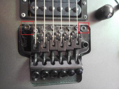

Mira entiendo lo que me dices y claro lo hago lo malo es que me cuadra una parte del floyd, exactamente la parte donde se ubican desde la sexta cuerda a la 4ta cuerda... y en el otro lado queda undido el puente... y no se si te entendi mal o no, ya que no conozco los terminos 100% y se como funciona el sistema de atras ya que lo he hecho antes... pero mi problema esta es que un lado del floyd me cuadra y el otro nop... de casualidad tendre que ajustar el puente desde esta parte la resaltare en un cuadro rojo... con sus llaves respectivas no?

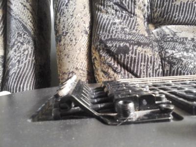

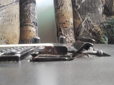

No se si pueden darse cuenta que el lado de la 6ta cuerda esta mas levantado y el lado de la 1ra cuerda esta undido... espero que me logren entender y yo a ustedes jaja :ordenador:

#6 Losiento, no vi las fotos y lo que pusistes.... siento la tardanza. Haber si nos entendemos. Si lo que te refieres es que el puente esta de un lado mas levantado que otro, eso tiene facil solucion, es aflojar o apretar los tornillos que has marcado. Pero en cuanto a la inclinacion del puente, que en este caso lo tienes un poco bajo, no son esos tornillos, si no los que sujetan chapa donde se enganchan los 3 muelles.

Amigo como consejo te recomiendo que si es tu unica guitarra la lleves con alguien que sepa, si quieres experimentar esta bien, ...pero te comento que el puente en un floyd rose normalmente se deja un poco mas bajo en las 3 primeras cuerdas esto es cuestion de gustos, en lo que respecta al puente yo te recomendaria si lo vas hacer tu que quites todas las cuerdas y ajustes los tornillos de arrib a auna misma altura y como te dice galerium orpha poner los tornillos rectos (de atras que queden iguales) y poner cuerdas de nuevo afinar y si se empieza a levantar el puente ir poco a poco ajustando los tornillos de abajo (siempre haz todo despacio ya que es un puente flotante) y seguir afinando hazta que todo vaya cuadrando y no se levante de más el puente... ocuparas facilmente una hora y media para hacer todo con cuidado , otra cosa es que quizas algun componente ya este algo viejo y algun tornillo o la rosca esten algo barrido quizas haya que reemplezar el tornillo si por el uso ya se aliso no te va sostener el puente FUERTE y se va levantar, suerte!
