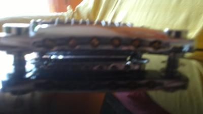

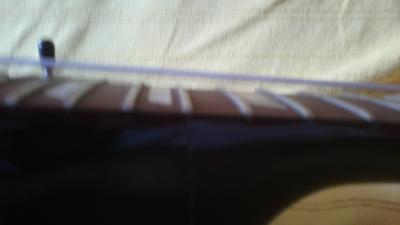

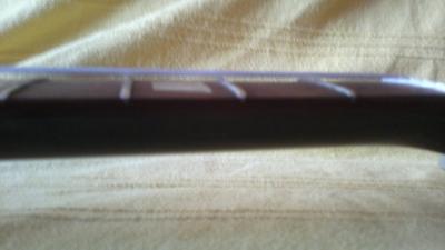

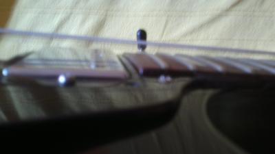

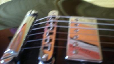

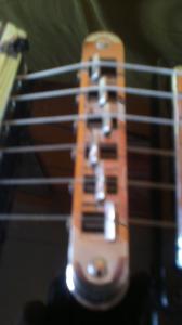

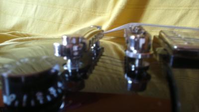

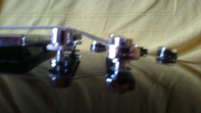

Buenas a tod@s. Tengo un lío terrible con el ajuste de cuerda y puente. Intento adaptar su altura y ajuste a mi estilo tocando tanto la parte del puente donde van las cuerdas como la otra pieza. Busco que las cuerdas estén más bien tensas y altas (para hacer sweep picking, tapping, etc, cuerdas del 0,10). El caso es que he intentado varias configuraciones y ninguna me gusta, pero lo peor de todo es que ya lo he trajinado tanto que no sé qué hacer. Algunas cuerdas cerdean incluso al aire, (G) :S. En resumen, quisiera saber qué procesos llevar a cabo para alcanzar la configuración a mi gusto sin causar un daño irreparable. Hay que decir que no he tocado el alma de la guitarra. Le he echado también un vistazo a los vídeos del maestro frasco, el prblema es que mi puente en concreto, si bien es Tube O Matic (creo) no tiene los tornillitos que lleva el del tutorial. Aquí van unas imágenes de la guitarra por si podéis echarme un cable. La verdad es que estoy un poquillo acojonao porque temo haberle hecho alguna avería a la guitarra. Un saludo y gracias de antemano.

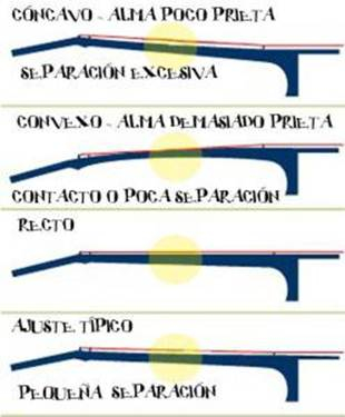

yo creo que si es el alma , por que en las fotos la altura esta bien , para ver si tienes el alma bien cógela, y mirala de canto desde el culo (en el enganche de la correa de abajo) desde ahí fijate en el mastil y mira si está curvada , como en esta imagen:
seguramente te trastee porque lo tienes demasiado convexo
