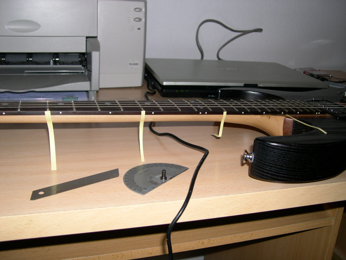

Primero comprobé la curvatura del mástil, ví que estaba un poco convexo (no lograba pasar la cuerda del 0,009 por debajo del traste 8 al apoyar una regla entre el 1 y el 12-15), señal de que el alma está demasiado tensa, pero, para mi sorpresa, cuando fuí a tocar el alma comprobé que estaba completamente suelta, de hecho podia mover la tuerquecilla con la mano, incluso quitarla.
Además de ésto, con unos trozos de plantilla perfectamente rectos fuí comprobando la nivelacion de los trastes y ví que habia muchos muy altos respecto de sus vecinos (comprobando de 3 en 3 y viendo si cabecea la plantilla al apoyarla sobre ellos).

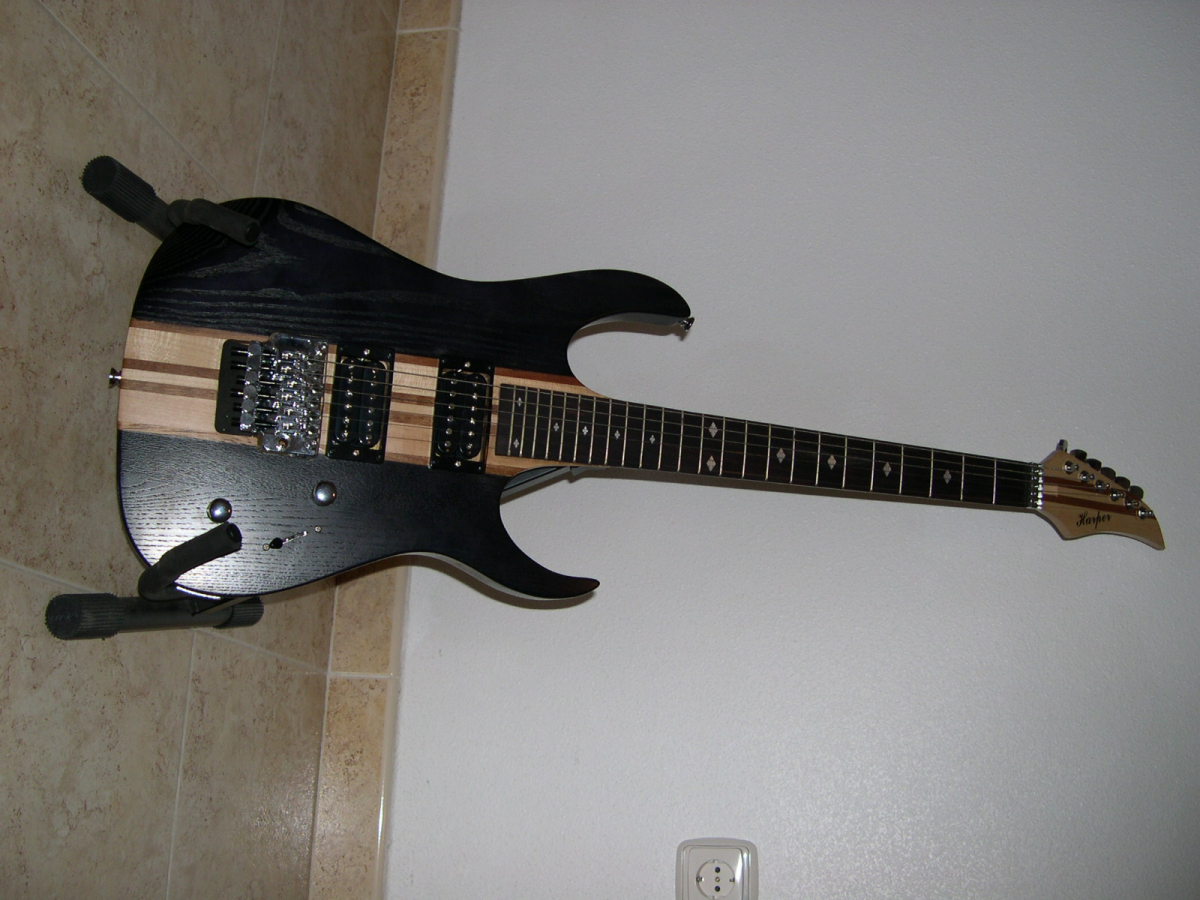

Ésta es la guitarra.

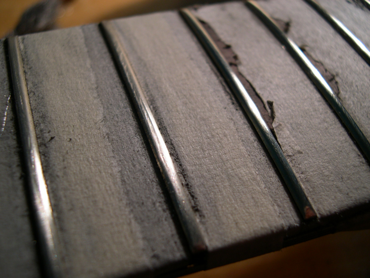

Éstos son los trastes que a priori estaban altos.

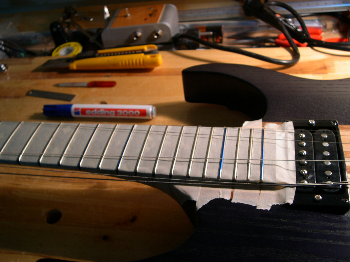

Lo primero que hice fué forrar la parte de madera con cinta de carrocero, la cual a lo largo del proceso tuve que ir reponiendo ya que tanto abrasivo se la comía como si fuese mantequilla.
Posteriormente comencé a limar los trastes con una lima plana de matricero, pero versión barata de alcampo (viene un juego de 6). Con ésta fuí comiendo traste hasta que dejaba de cabecear la plantilla. Ya que los trastes no estaban bien nivelados, al limarle a uno, donde antes no cabeceaba, despues si lo hacia, con lo cual al final tuve que limar todos los trastes.
Como se puede comprobar, los trastes quedaban planos. Una vez nivelados éstos, con la misma lima le fuí dando forma curva, es decir, limar un poco por los lados evitando generar aristas y eliminando las dos que ya había. Después le pasé con una lija de grano 500 fijada sobre un taco de madera para ayudar la fase de redondeo. Después le di otra pasada con lana de aluminio la cual ya dejaba bastante bien el traste, aunque todavía no pulido.

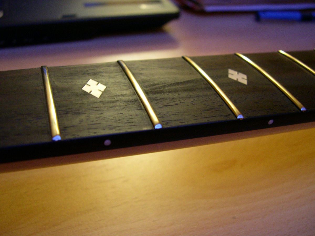

Posteriormente con la dremel y el accesorio de fieltro para pulir y con la ayuda del abrasivo de pilido le di la última pasada y los resultados son los de las siguientes fotos.

Por cierto, la guitarra será barata, pero es preciosa ¿marca modelo y precio?

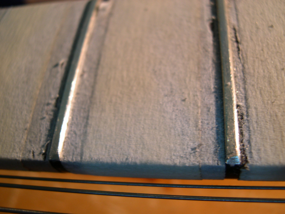

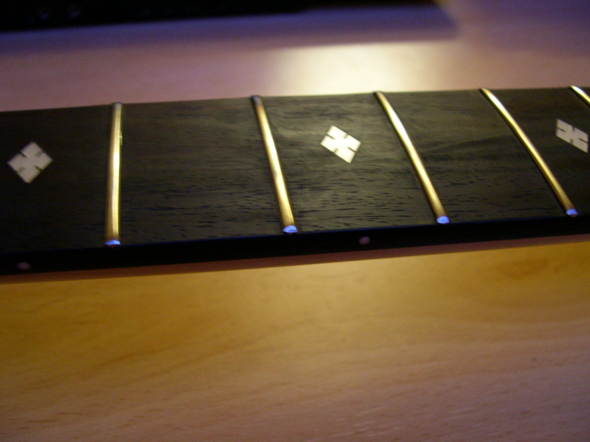

En las siguientes fotos se puede apreciar la diferencia de acabado de los trastes antes y despues de pasar el estropajo de aluminio y las lijas de grano 1500 y 2400.
Por cierto Frasco, la compré por internet en una tienda de ebay de Alemania, pujé por ella y me costó con gastos de envio incluidos 156 €. A ver si tengo un rato y localizo la tienda y te envio el link.

un par de fotitos del detalle:
Trastes sin lijar donde vemos el desgaste:
Trastes una vez lijados, recoronados y pulidos:

Lo primero es decirte Frasco que la marca es Harper, es decir, sin padre ni madre reconocidos, la compré por e-bay a la siguiente tienda.
