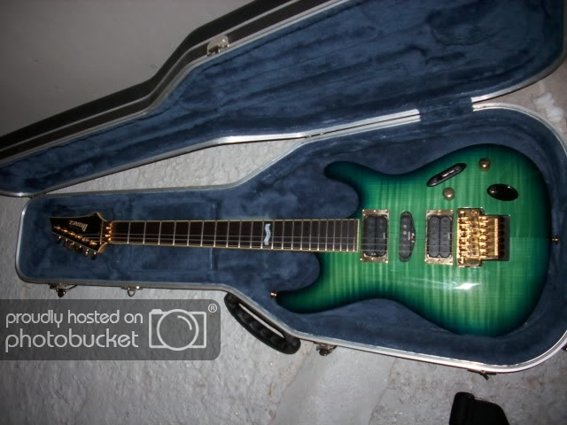

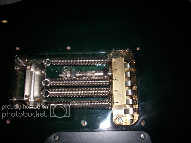

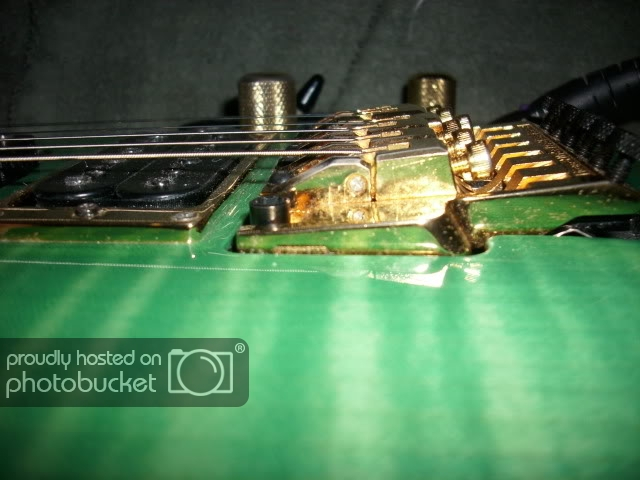

Una ibanez que me han pasado por un problema de afinación,según parece perdía 1/4 de tono al dar un palancazo,de paso como había que aflojarlo todo un poco pues me comentó que reabrillantara un poco los trastes.La guitarra lleva un estabilizador de trémolo y los muelles son nuevos.Se supone que el pivote del estabilizador tiene que posar sobre el puente en posición neutra,para que cuando demos un palancazo hacia atrás o adelante todo quede en su sitio,parecía que al hacerlo hacia adelante el puente no llegaba a esa tocar el pivote así que le día un par de vueltas antes de desmontar nada y que quedara ajustado tocando el bloque y añadí con un bastoncillo un poco de aceite lubricante.

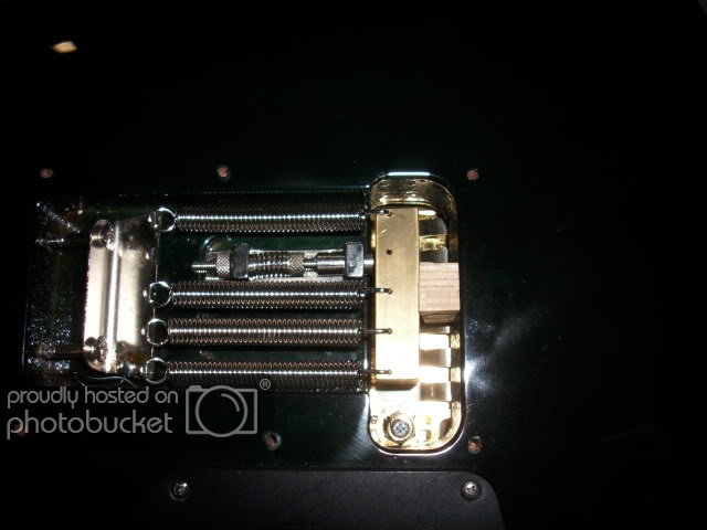

Medí y saqué copia de un taquito de madera para hacer el ajuste de la guitarra,es un taquito biselado (en cuña) que se pone entre el bloque y la parte posterior de la cavidad del trémolo en posición neutra de ajuste...
¿Cuál es la posición de ajuste??? La que marca esta rayita lateral de este modelo de puente

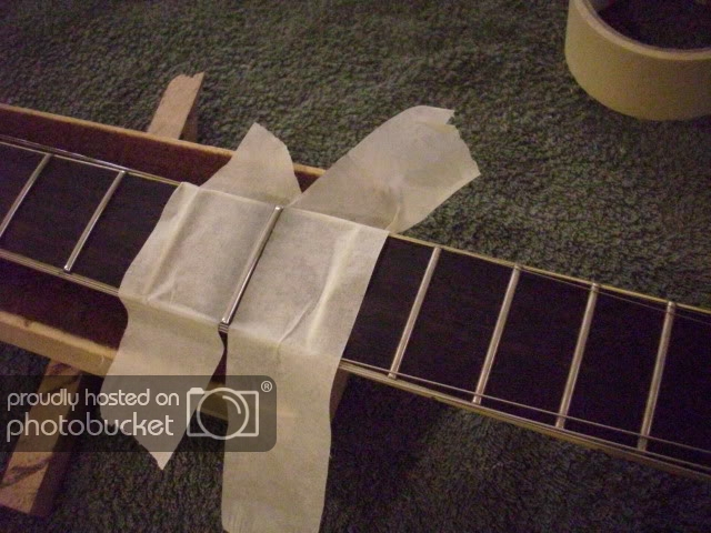

Así de este modo cuando aflojemos los muelles el taco hace que no se pierda la graduación.Antes de hacer la limpieza de trastes e hidratación del diapasón aflojé las presillas,y estaban algo flojas,se podía hacer a mano,el apriete ideal es con la llave allen pero en un punto que no sea a cascaporro,o sea que fije pero tampoco sea a lo bestia.El mástil lo he reapretado un pelín lo justo para que sin hacer demasiada fuerza los tornillos paren de girar.
Para reafinarla uso el método que he visto a Dan Erlewine y que es muy fácil.
1º Pones las cuerdas con el taquito de madera montado en el sitio que habéis visto y afinas y ajustas la guitarra como si fuera de puente fijo (con las clavijas),y quedas levantados los microafinadores del dorso
2º una vez que todo está en orden, aprietas las presillas de la cejuela.
3º levantar la guitarra y empiezas apretar los tornillos de los muelles de manera igual uno con otro hasta que el taquito de madear se cae.
4º La guitarra ya está ajustada.
