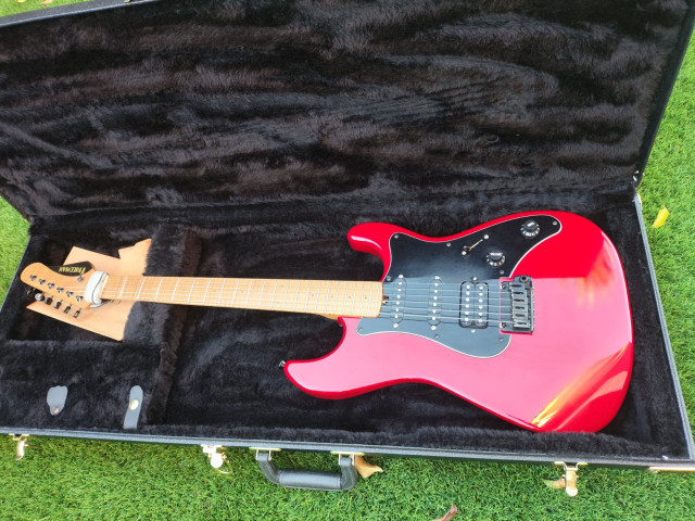

Hola,
He comprado hace poco una Charvel con diapasón de radio compuesto 12-16. Voy a hacerle un ajuste más a mi gusto, pero me ha entrado la duda sobre la curvatura y la altura de las cuerdas.
Las selletas del puente están prácticamente rectas, así que supongo que las han ajustado de fábrica para un radio de 16. Es ese el ajuste correcto ? Mas que nada para confirmar.

Si quieres que las cuerdas sigan el radio final del diapasón, tendrán que estar a 16" y las selletas te van a quedar como las tienes, prácticamente iguales.
En cualquier caso, esto es algo muy relativo y va a depender mucho de tus manos. Yo toco con acción media y generalmente acabo subiendo las cuerdas graves a más altura que las agudas, por lo que el radio no es exactamente el del diapasón.

Tenéis los dos razón con algún matíz.
Lo que pasa es que es muy difícil, para los cuasi cegatos como yo, el VER el radio del diapasón y además el tipo de traste me engaña mucho.
Sí que es habitual el tener un poco más de altura en las cuerdas graves y que cambie el radio en el puente respecto al que debería ser teórico.
Pero OJO, en un radio compuesto no coincide el radio del diapasón del último traste con el radio del puente ya que estamos hablando de una figura troncotónica.
Por ejemplo en una Parker que tengo el radio es compuesto 10 pulgadas en el traste 1 a 13 pulgadas en el traste 22 dando como resultado 14 pulgadas de radio en el puente, que al ser un puente no regulable en altura de séllelas lo llevo un pelín más levantado en la sexta, cuasi inapreciable.
Lo mismo me pasaba con la Ibanez de radio 16 que tenía el puente de radio 16.
O en otras que tengo con radio 12, donde más diferencia encuentro en mis ajustes personales es en las de radio 7,5 y como digo, según qué traste lleven.
No lo sé calcular, pero si ves las séllelas de tu Charvel casi rectas es porque si ya de por sí el radio 16 se ve bastante plano, tienes que tener por fuerza un radio algo más plano de 16 por lo que te comento, tampoco una barbaridad pero algo más plano en principio, pero de 12 a 16 poco cambio habrá en el puente.
No te des mal y ve dándole tiempo a tu adaptación a la guitarra, por ejemplo diferentes cuerdas te darían diferentes resultados y así todo.
Ve poniéndola a tu gusto poco a poco, yo las considero muy buenas guitarras, además si no me equivoco llevan la anchura de cejilla de 1/16de pulgada, oséa 42,86 milímetros que a mí se me hace más cómoda esa pequeña diferencia, (ya puestos preferiría 43 mm o algo más, pero bueno, cosa mía).
Estas especificaciones sólo las encontrabas en las Jackson y Charvel CARÍSIMAS hace años o series exclusivas y también creo que algunas llevan refuerzos en el mástil, aunque eso tampoco es para darse mal si no lo llevan.
Lo dicho, disfrútala. -;)

Yo es que creo que esto del radio compuesto al final lo que hace es que te sean más fáciles las digitaciones por la parte de abajo del mástil y algo más de facilidad al poner acordes por la parte de arriba, no creo que sea necesario ajustar las cuerdas respecto a eso exactamente, por norma general casi todos los guitarristas llevamos las cuerdas algo más altas por el lado de la sexta, con lo que ya de base no respetamos el radio que darían puente y cejilla exactamente.

A ver,
La guitarra es comodísima. Simplemente quiero bajar un poco la altura de las cuerdas, la primera está a 1’6 y la sexta a 2’1, y normalmente las suelo tener a 1’2 y 1’8 más o menos. Y ajustar un poco la curvatura del mástil porque está demasiado plano.
Pensaba bajar el puente sin tocar las selletas, pero si saliera algún trasteo quería revisar las selletas en altura. Y de ahí la duda de cómo ajustarlas, si a radio 12 o a radio 16, o tampoco tiene tanta importancia, como comenta #4
Es verdad que en la Tele y la Strato tengo la acción bajita, y la sexta más alta que la primera, pero las otras 4 las ajusto con un medidor de radio a partir de esas dos alturas, para que queden más equilibradas. Pero bueno, igual son manías mías.

En esos mastiles generalmente dejo la cuerda 3 y 4 un poco mas alto. Las demás las ajusto en relación al radio 12, pues es en ese sector donde pasare mas tiempo tocando. Si es puente flotante, pongo unos latones de allparts debajo y hago la curvatura.
