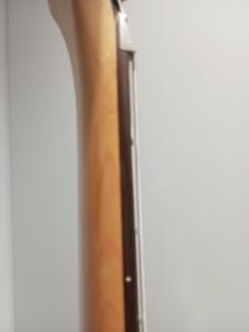

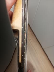

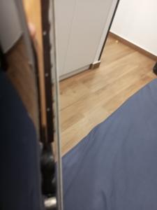

Hola sigo todavía, sin poder ajustar la dichosa guitarra.
Como me trasteaba desde el traste 4 en adelante, le he aflojado bastante al alma , alrededor de 1 vuelta completa.
El mástil se ha curvado hacia abajo, pero al tocar las cuerdas y pulsar trastes . Pues me trastea por todos lados. NO LO ENTIENDO. Se supone que al hacer esto no me debería de pasar.

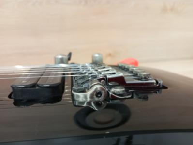

En el traste 12 en la 7a cuerda , tengo 0,5 mm .
Y el puente está tal que así.

Pero lo que no entiendo es como aflojado el alma , me trastea tantísimo. Y eso que le he subido el puente más , que se ve en las fotos.
