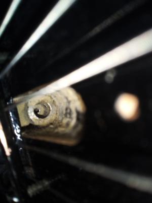

Como andan! compre uno schecter damien fr6 cuerdas, la cuestion q trastea un poco y al querer ajustar el alma me encuentro con que donde va la llave alen el tornillo de salida es redondo, no ha sido falseado, es asi de fabrica, tambien vi alguna publicacion de almas de guitarra con este tornillo, aparentemente son almas de doble accion. Si alguien sabe le agradezco! asi puedo encontrar la llave.

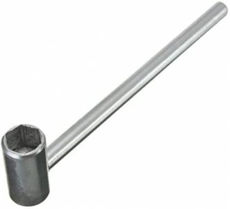

Necesitas una de este tipo.
HOT-braguero-de-guitarra-llave-de-varilla-7mm-para-piezas-de-guitarra-PRS-Jacson.jpg_Q90.jpg_.webp

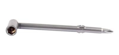

gracias. entonces ajusta tipo destornillador philips 4 puntas. el tema q no le veo donde estan las 4 puntas al final del tornillo. raro.. voy a ir a una casa de musica a ver q me dicen. o ajusta ?
Francis W.
por el 27/02/2022
#3 Se refiere al otro extremo de la llave. Piensa un poco hombre.:mrgreen:
Algunas guitarras (algunas gibson, prs) usan esto, no se como se llama (llave inglesa?).
