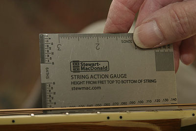

Lo relacionado con la acción de las cuerdas es un tema personal. Al margen de lo que te diga un dependiente o cualquier otro por aquí, tendrías que tener claro que es lo que buscas.
La acción de las cuerdas no es otra cosa que la altura de estas con respecto a los trastes. Obviamente, si tienes poca distancia entre ambos elementos, te será más cómodo tocar; por el conrario, a más distancia entre cuerdas y trastes, más te costará ejecutar solos y acompañamientos rítmicos.
Se trata de buscar el equilibrio... Ni tanta cercanía ni tanta separación. En el primer caso podrías obtener trasteos más que obvios, y en el segundo, te resultaría difícil presionar las cuerdas a partir del séptimo u octavo traste en adelante. Normalmente se regula el puente para conseguir la altura deseada; pero hay que tener en cuenta además otro factor importante: El alma de la guitarra. Si ésta no está ajustada debidamente puedes tener más de un dolor de cabeza si empiezas a toquetear la altura del puente; con lo cual, la cura sería peor que la enfermedad
Hay una herramienta específica para medir las distancias mencionadas...
Yo que tú no me complicaba la vida, y llevaba la guitarra a una persona que sepa de que va este asunto.

Modestia aparte, creo que este vídeo-tutorial te puede ayudar
https://www.guitarristas.info/foros/regla-casera-altura-cuerdas/263217

Muchas gracias a Tamborilero y a Carlos (los únicos que habéis respondido, vaya) porque me habéis allanado muchísimo el camino. He seguido el vídeo tutorial que has colgado en su totalidad (tal vez no en lo de las silletas de las cuerdas, ya que apenas me causa diferencia), y según lo que toco y lo que has dicho, he colocado la primera cuerda a 3/64" y la última a 4/64" (midiendo con tu regla desde el traste 12). Se nota la comodidad de la nueva altura una brutalidad (por fin puedo tocar el sweep solo de Leper Mesiah!), pero los "traseos obvios" de los que hablabais son más bien "trasteos insoportables".
Alrededor de los primeros trastes son bastante grandes, hasta el punto de que casi trastean al aire, y en el 2º la nota se silencia casi. Alrededor del 7º no se nota apenas, la verdad, por no decir que no trastea, pero a partir del 12º ya es una burrada: el 14º no suena y el 17º y 18º suenan igual.
¿Cómo puedo resolver esto? Según mis conocimientos principiantes de Luthería, diría que el mástil está curvado hacia las cuerdas.
