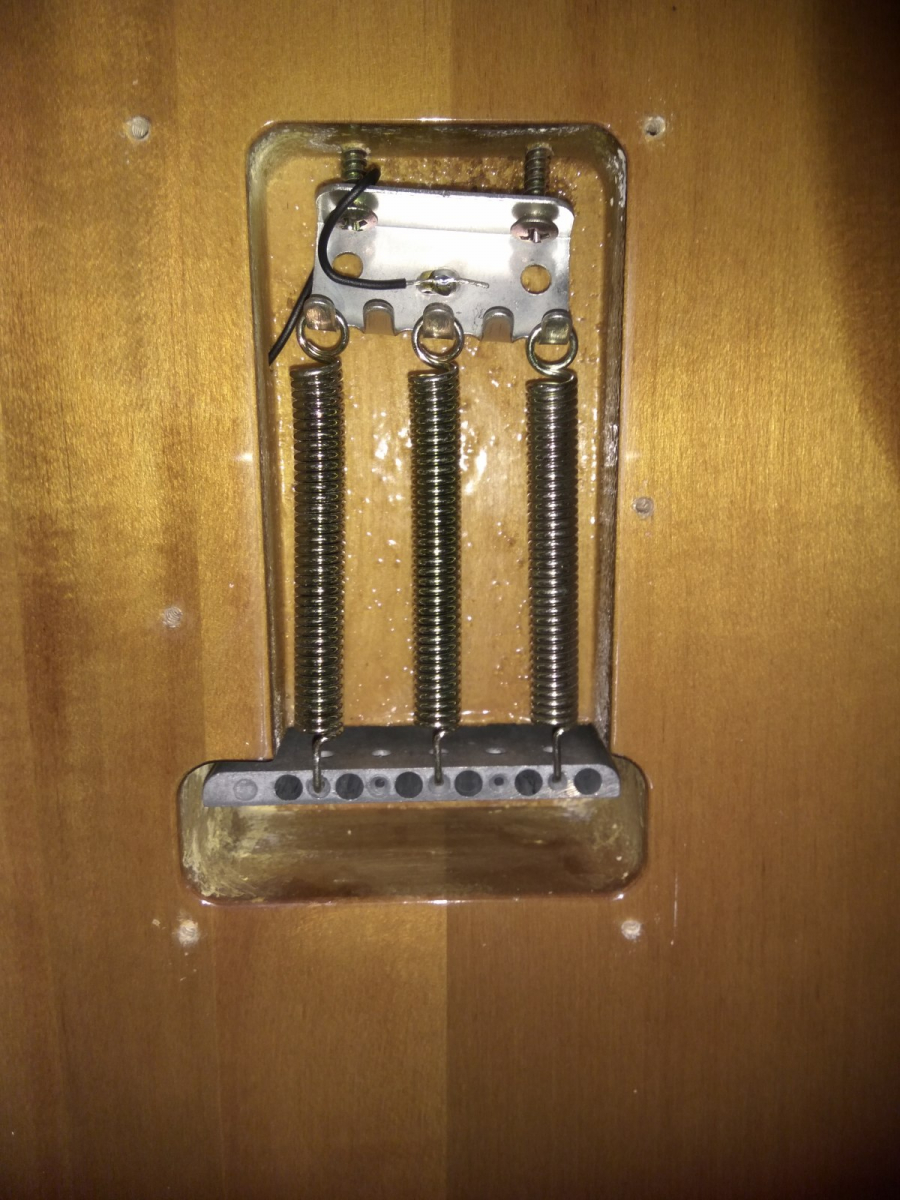

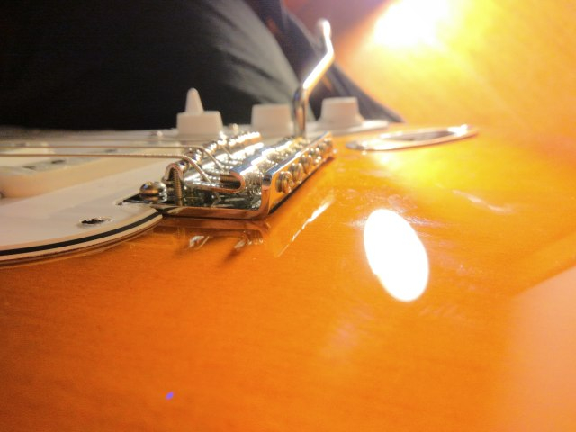

Buenas, recien hace unos dias me compre una Squier vintage modified y el tremolo vino muy pegado al cuerpo por lo que tengo q apretar muy fuerte la barra para q se sienta el efecto. Supongo q lo q tengo q hacer es soltar un poco los tornillos de los muelles, pero no quiero hacer cagadas asi q pregunto bien por las dudas si es eso solo lo q tengo q hacer!
Deberia aflojar las cuerdas, suelto un poco los tornillos y volver a afinar, o hay algo mas q deba hacer?
Porque tambien se q se suelen soltar los 6 tornillos del puente y despues ajustar solo los 2 de la punta y no se q mas...pero no estoy seguro si hace falta hacer eso o solo seria, aflojar cuerdas, soltar tornillos y listo...
Lo que me parece raro es q en mi sx sst-62 strato estaba un poco separado y el vibrato andaba bien de bien, probe ajustarlo y dejarlo como la squier (bien pegado al cuerpo) y sin embargo se puede usar lo mas bien...asi q eso es lo q me hace dudar si eso solo desajustar un poco el puente o hay q hacer algo mas.
Otra duda que tengo es con la barra del vibrato, no llega a ajustar nunca, por mas q le de mil vueltas nunca llega a tope....es normal o siempre tiene q llegar a un tope, porque cuando me dieron la guitarra, me la habian dado sin la barra y despues la fueron a buscar, sospecho q me dieron la de otra guitarra pero no se....
Lo raro es que probe la de una sx strato q tengo y esa si llega a ajustar del todo y la q me vino con la squier tambien ajusta en la sx...
y lo ultimo es, como puedo hacer para q la barra quede mas justa, o sea q no quede colgando ya q queda lejos para agarrarla. En la sx que ajusta bien, tengo ese problema tambien, la ajusto del todo y le doy 1-2 vueltas hacia atras, como supuestamente se debe hacer y aun asi queda muy floja

https://www.guitarristas.info/foros/guia-ajuste-stratocaster/84436
Ahí tienes respuestas de sobra, compañero.
Échale un vistazo.
De todas maneras, olvídate de soltar los 6 tornillos del puente, etc, etc.
Afloja los tornillos que estiran o contraen los muelles pegando o separando el bloque del puente al cuerpo, o cambia la posición de estos para que queden menos tensos.
Si no es suficiente, puedes comprar un juego de muelles de distinta tensión. Es barato y sencillo.

si ya habia leido eso, pero no esta muy detallado todo....a parte la duda es tambien porque en mi otra guitarra puse el puente pegado al cuerpo como en la squier y aun asi se puede usar la palanca lo mas bien, x eso pense q tal vez los tornillos de adelante estan muy apretados o hay algo mas que tocar....en fin hoy pruebo desajustar un poco a ver si se arregla.
Sobre lo de la palanca es normal que nunca llegue a ajustar del todo x mas vueltas q le de, o puede ser q me hayan dado una palanca de otra guitarra....
Richar
por el 22/06/2017
Lo de la palanca me suena raro, sí.
En todas las Strato que tengo y he tenido, la palanca llega a un punto final donde no puede roscar más, y llega hasta su bloqueo. En todas las de rosca, claro. En una que tengo con puente Wilkinson y palanca tipo Push pull, no, lógicamente.
De todas formas lo que habría de preocuparte es si la palanca enrosca con holgura. Si una vez dadas dos o tres vueltas a la palanca, ésta tiene holgura con la rosca del puente, y llega a balancearse, está claro que algo va mal, y si la usas así, no durarán mucho ni la palanca, ni el bloque del puente.

Si, hace juego, con la palanca q enrosca bien, hace un poco de juego pero es minimo, esta queda medio suelta, la voy a llevar a q me den otra!
Al final lo q tenia q hacer era aflojar los 6 tornillos.....al estar tan ajustados era imposible q el puente se moviera
