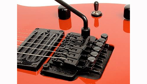

El puente de tu guitarra no es flotante . Lo puedes ajustar de dos formas:
1- De forma que apoye en el cuerpo con lo que el recorrido solo sera hacia delante.
2-Ligeramente levantado , como parece que lo tienes segun comentas. Pero el recorrido hacia atras sera minimo , la funcion de4 ese puente es mas que nada hacer vibrato con el , odea , una ligera fluctuacion en el tono.
Para alterar la nota de forma mas considerable y poder pegar palancazos deberuias haber elegido una guitarra con puente flotante(floid rose, etc....), o al menos un puente de dos pivotes , que permite algo mas de recorrido.

La 112J tiene un puente sincronizado, no es un flotante...por lo cual no vas a tener el suficiente margen para hacer lo que quieres, ya no tienes ni el puente indicado ni la guitarra indicada para ese tipo de sonido... el tipo de puente que tienes sirve como el de las clasicas fender strat en donde solo puedes ir hacia adelante para bajar en afinacion, esto no tiene nada que ver con distorsion.
Podrias experimentar pero vas a estar limitado por que en si el puente descansa directamente sobre la madera, podrias intentar soltar los 6 tornillos y ajustar los resortes de atras pero tal vez solo lograras el margen para llegar a duras penas a casi un semitono, pero con eso subirias la accion de la guitarra y tendrias serios problemas de afinacion ya que el punto de equilibrio no estaria paralelo al cuerpo de la guitarra...
Para esto que tu quieres hacer, lo que necesitas es otra guitarra con un puente de verdad flotante!!
