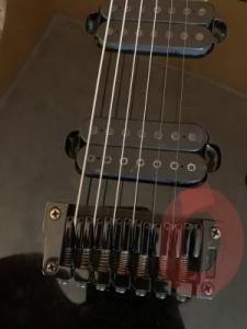

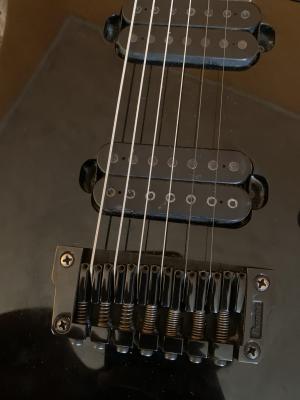

Hola, he querido ajustar mi guitarra ya que no esta octavada y soy principiante, pero hay un problema
que tengo que hacer? ya que no tiene ese coso para girar el destornillador

Pues debes ponerle las cuerdas que tiene esa guitarra: 7.
Usarla como una de 6 puede originar precisamente el problema del que hablas.
Si quieres una de 6 cuerdas, hazte con una, esa no te va a valer sin darte algunos problemas porque están construidas para la tensión de las 7 cuerdas y los ajustes se hacen de acuerdo a ello.

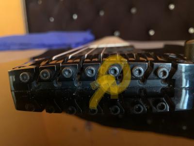

No obstante, el "coso" para girar el tornillo ahí lo tienes: en la parte póster de las selletas hay un tornillo Allen. Prueba con ello a ver si las selletas se mueven adelante y atrás.

Lukas, dices que quieres ajustar la guitarra y después que no has entendido nada. Primero debemos aclarar unas cosas:
- ¿Sabes que esa guitarra es de 7 cuerdas?
Tiene 7 selletas, la primera está vacía.
No puedes usarla con menos porque la tensión de 6 no es la misma que un juego de 7 cuerdas y por tanto el ajuste no va a ser el que debe por más que quieras.
- ¿Sabes lo que es una selleta, silleta o "saddle"?
Es donde las cuerdas reposan en el puente, cada una de ellas en tu caso está separada y por detrás tiene ese tornillo hexagonal que llamamos Allen. Las venden en ferreterías en juegos de varios tamaños. Debes encontrar el suyo si es que no la tienes ya. Tienen forma de L.
- Exactamente ¿Qué es lo que quieres hacer?
¿Quieres quintar (u octavar) la guitarra o quieres afinarla? ¿Entiendes estos conceptos, sabes exactamente a lo que me refiero?
Para ayudarte necesitamos saber qué quieres, qué sabes y a qué te refieres con "coso", de otro modo es muy difícil darte una ayuda eficaz.
Aquí señalo en tus fotos la selleta vacía de la primera cuerda y el tornillo Allen:
dans
por el 03/02/2023
El tornillo Allen:
